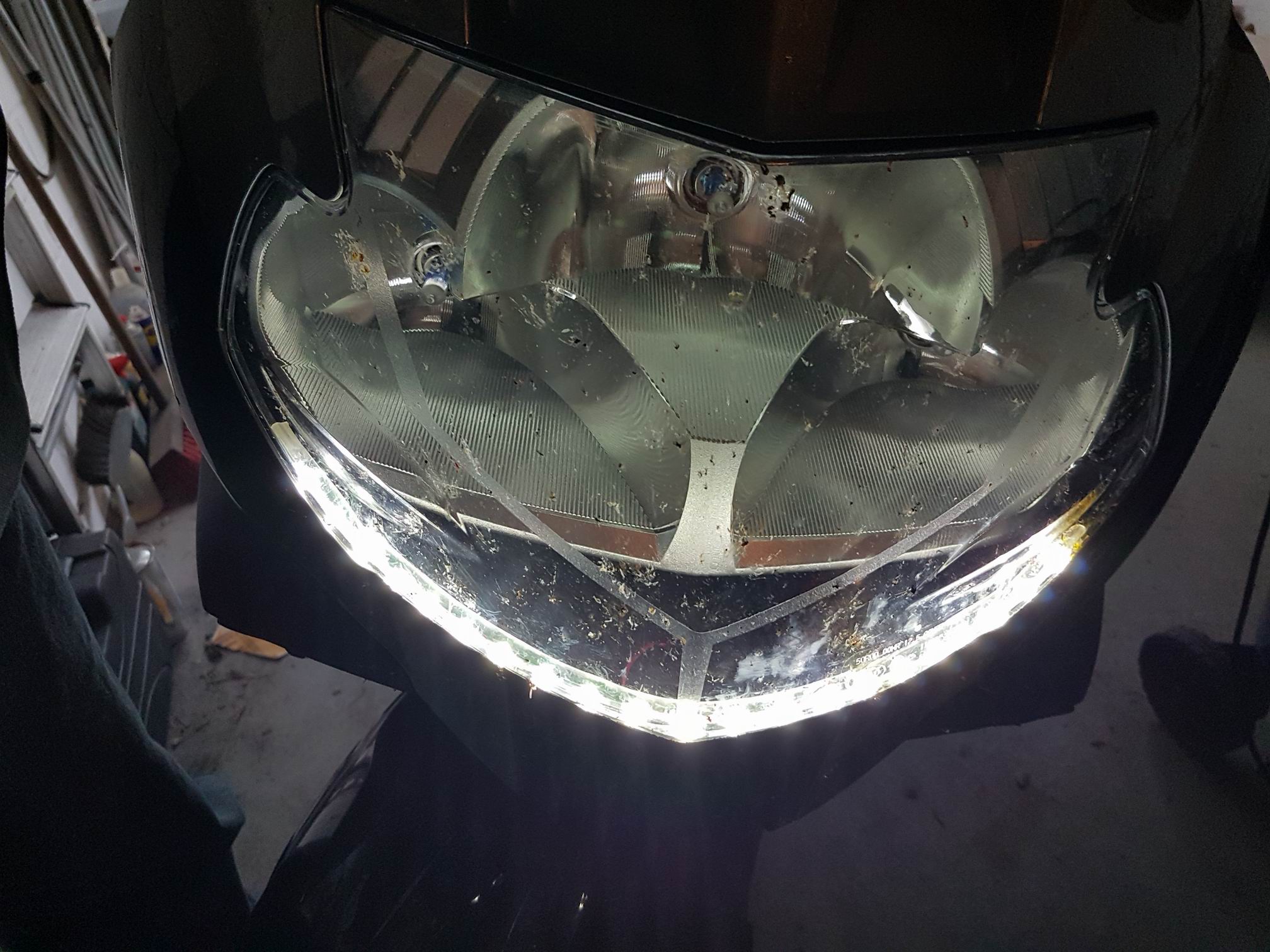

Ich konnte das damals auch nicht glauben, dass BMW da keinerlei Sicherung verbaut hat, nachdem mir dasselbe passiert ist. Allerdings konnte ich den Scheinwerfer recht gut auseinander nehmen. Mit Skalpell die Dichtung vorsichtig durchtrennt. Vorteil der Demontage: Ich habe mir dann eine als Standlicht zugelassene LED Kette eingebaut. (s.Bild-von oben aufgenommen, da von vorne zu hell fürs Bild)
Nach Reparatur mit Dichtmasse wieder verklebt und seit 4 Jahren weder Ärger mit Wasser, fahre auch bei Regen, noch mit TÜV!
P.S. Ohne Insektenreste ist die Scheibe auch klar! :)

Das ist ja mal sehr schick mit dem LED-Licht...!
