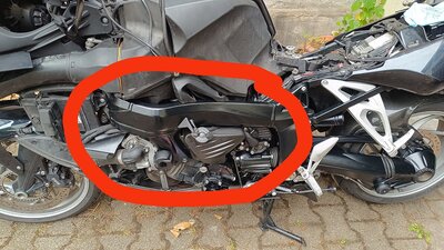

Nachdem ich seit sagenhaften 4 Tagen stolzer Besitzer einer K1200S, BJ 2008, bin,
hab ich auch schon die ersten Fragen / Probleme.
Ich wollte das Kabel für die Garmin Halterung verfolgen um sie abzuklemmen, da mir das alte
Garmin nicht gefällt. Dabei merkte ich, dass die linke Motorseite verölt ist.
Keine Tropfen, keine Flecken unter dem Mopped, nur ein Ölfilm.
Ungefähr so, als ob Jemand WD40 draufgesprüht hätte.
Überall im rot umrandeten Bereich des Bildes
Vor dem Kauf ist mir nichts aufgefallen, allerdings war ich da auch nicht mit der Hand unter
der Verkleidung.
Hat vielleicht Jemand ne Idee?

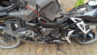

Meine Zweite Frage:
Weiß Jemand, wo das Garmin Anschlusskabel hingeht und angeschlossen ist?
Mein ursprünglicher Gedanke war ja, dieses abzuklemmen.
Ich hab im zweiten Bild Striche gemalt, bis wo ich es verfolgen konnte.
Danach ist es hinter dem Rahmen mit einigen anderen Kabeln
mit vielen Kabelbindern zusammengebunden.
Und bevor ich alles auseinander nehme, finde ich vielleicht Jemanden, der es weiß.

Bei der Verkabelung hat sich der Vorbesitzer anscheinend bei Fummel-Fritz und Friemel-Franz beraten lassen. Wahrscheinlich wurde das Kabel für die Bordsteckdose angezapft.
Geschickter wäre gewesen, den von BMW vorgerüsteten Navianschluß-Stecker vorne im Bereich der Batterie zu nutzen. Bei Bedarf liefert die Fa. Hornig.de den passenden Adapter.

Das Öl kann von überall her kommen und wird durch den Fahrtwind verteilt. Ich würde deshalb alles mit Kaltreiniger und Dampfstrahler reinigen und dann einige Kilometer fahren. Danach dann schauen, wo das Öl herkommt. Könnte vielleicht die Ventildeckeldichtung sein, aber das ist reine Spekulation.
Zum Anschluss des Navis: Der Garmin Adapter enthält eine Elektronik, die auch Strom verbraucht, wenn das Navi gar nicht eingelegt oder ausgeschaltet ist. Die nuckelt dir dann die Batterie leer. Deshalb ist wohl die Steckverbindung unter dem Batteriedeckel. Damit kann man den Adapter vom Bordnetz trennen. Wie bigsmartchopper schon geschrieben hat, gibt es einen passenden Stecker für die Kupplung, die BMW für das Navi vorgesehen hat. Der Vorteil dieser Lösung ist, dass dieser Stromkreis automatisch abgeschaltet wird, wenn der Motor für ca. 1 Minute aus ist.

Mach die Stelle ölfrei und sauber. Danach nimmst du Babypuder und puderst die Stelle etwas ein und machst eine Probefahrt, danach hast du schon ein Ergebnis.
Das sieht aus als sei der Deckel auf der Kurbelwelle undicht, das ist aber noch die günstigste Variante. Ist es das Gehäuse darfst du den Motor spalten. :?
