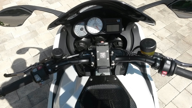

Beitragvon Janeko » 09.02.2020, 11:17
ich habe bei mir den AC-Schnitzer drauf und bin damit seeehr zufrieden.
Lockere entspannte Sitzposition, und um Welten besseres Handling.
Optik ist Geschmackssache, aber mir gefällts. Ein weitere Vorteil ist, du kannst an der Lenkerklemmung original BMW Schrauben einbringen und darauf die selbstgebaute Navihalterung anbringen. Stört nicht und ist optimal im Blickfeld.
Janeko

Beitragvon hbgo » 22.02.2020, 11:51
Job done, Viel aufrechter wie mit dem original Lenker sitzt man auch bei dieser Variante nicht. Naja besser wie nix, hat mich 60 Flocken gekostet der Lenker :D
Vielleicht baue ich doch noch auf AC SBL um :shock:
Der rechte Stummel vom originalen war auch leicht verbogen warum auch immer, hat mann nach Ausbau gesehen vorher nicht aufgefallen
