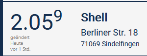

Ach ja, wenn der Tank leer ist, dann freut sich der 100+ Oktan Freund über solche Preise (30.10.2021)
Damit ist die Schönrechnung mit 20 € Mehrkosten pro Jahr gleich im Eimer. :D
