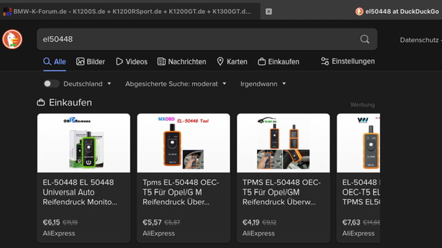

Beitragvon bigsmartchopper » 13.11.2023, 10:29
Es ist doch ganz einfach….
die Sensoren oder nur die Batterien tauschen. Bei neuen Sensoren anlernen, das ist keine Raketentechnik und das erforderliche Gerät ist im Webshop ab ca. 7€ zu erwerben. Und natürlich kann man jederzeit neue Sensoren anlernen, wie es gemacht wird zeigt das Video….

Beitragvon mgleman » 13.11.2023, 15:45
mit dem 7€ Teil kann aber nur ein schon hinterlegter Sensor im Stand aktiviert werden.
Das gleiche macht er auch wenn du beim fahren über einen bestimmte Geschwindigkeit
kommst. Bei einem neuen Sensor muss dieser erst aktiviert werden und dann im
Steuergerät hinterlegt werden (evtl. mit Motoscan oder GS911 oder beim Freundlichen).
Kann man auch machen bevor der Sensor verbaut wird und der Reifen montiert wird.
