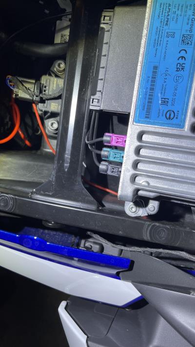

Ich hatte das folgende Bild "0F21 Audio SG.JPG" bekommen.
Anschlüsse Antennen:
XA2 FM Antenne
X68 AM/FM Antenne
XA3 DAB Antenne
0F21 Audio SG.JPG (44.16 KiB) 25990-mal betrachtet
Bei mir sieht das Audio-Teil allerdings anders aus und ist auch andersherum montiert:
Die Antennen-Anschlüsse sind nicht beschriftet.
Es sind auch 3 Stecker, aber welcher ist welcher?
Ist die Reihenfolge die gleiche wie beim ersten Bild?
harro
Beiträge: 332
Registriert: 25.02.2007, 19:46
Motorrad: K1600GT (0F21) 2022
Re: praktisch kein DAB-Empfang
Beitragvon GT Sepp » 27.10.2022, 15:34
Der äussere Stecker am Steuergerät, in Fahrtrichtung links ist der DAB Anschluss, der innere von den 3 Anschlüssen ist FM.
Gruß, Sepp

Ich hatte auch das Problem mit dem schlechten Empfang und habe dieses wie folgt gelöst.
1. Ich habe zum Test die Scheibenantenne zum einkleben besorgt
https://shop.elektronikidee.de/de/dr700 ... tenne.html
2. Antenne angesteckt an der Position des pinken Steckers am Radio (rechter Stecker in Fahrtrichtung)
3. Position am Motorrad gesucht wo der Empfang passen könnte (auch bei laufendem Motor)
4. Topcase runter und Heck zerlegt um eine Position zum Einbau zu finden.
Ich habe mich am Ende für den Linken Seitendeckel als beste Position entschieden und die Antenne eingeklebt.
Fazit: Stabiler Empfang, je nach Gebiet 50+ Sender
