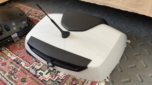

Habe mir jetzt eine "Dachantenne" installiert, also auf dem TopCase.
Die Idee stammt von Sepp.
War eine ziemliche Fummelei das Topcase zu zerlegen und dann wieder zusammenzubauen.
Aber ich hatte ja eine Anleitung bekommen, damit ging's.
Das TopCase läßt sich nach wie vor leicht abnehmen.
Es sind nur zusätzlich die beiden Antennenstecker zu lösen.
Falls ich wirklich mal ohne Topcase fahren will, muß ich nur die serienmäßigen Stecker wieder anstecken.
Die Stromversorgung für den Antennenverstärker habe ich im Deckel vom Kabel der Rückenheizung genommen.
Das Kabel habe ich unten im Kabelstrang auf "Dauerstrom bei Zündung an" umgelegt.
Bin jetzt (fast) fertig.

Der äussere Stecker am Steuergerät, in Fahrtrichtung links ist der DAB Anschluss, der innere von den 3 Anschlüssen ist FM.

Beitragvon harro » 27.10.2022, 18:01
GT Sepp hat geschrieben:Der äussere Stecker am Steuergerät, in Fahrtrichtung links ist der DAB Anschluss, der innere von den 3 Anschlüssen ist FM.
Hallo Sepp,
Danke passt ThumbUP
Am Samstag mache ich eine ausgiebige Probefahrt.
Dann höre ich, was es gebracht hat.
In der Garage ist schon mal ein prächtiger Empfang.
Viele Grüße Harro
