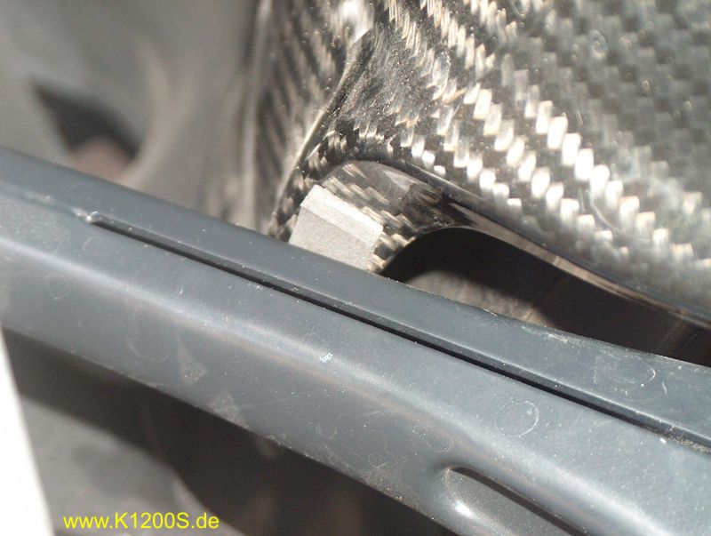

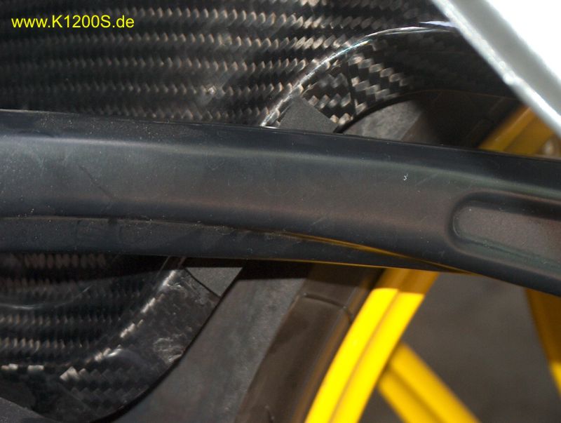

Beitragvon OSM62 » 21.07.2006, 13:53
So hier mal org. Stellungnahme Julius Ilmberger:
Wir haben das schonmal überprüft gehabt und festgestellt, dass die Hinterradabdeckung eigentlich nicht klappern kann, (und jetzt kommts) wenn der von uns serienmässig aufgeklebte Streifen an der richtigen Stelle angeklebt ist. Ich hatte es schonmal, dass in der Produktion schlicht und ergreifend der Streifen vergessen wurde, bzw. in der Höhe falsch angeklebt war. Wir können das gerne bei jedem der Probleme hat im Einzelfall überprüfen was falsch ist.
Übrigens liefern wir mittlerweile die Befestigungsschrauben ohne U Scheibe mit. Wenn sie jemand austauschen möchte, einfach melden dann schicken wir natürlich 3 Stück zu.
@ Julius,
Kannst du uns bitte dann noch mal ein Foto zusenden, auf dem der aufklebte Moosgummistreifen an der richtigen Stelle zu sehen ist.

Beitragvon OSM62 » 21.07.2006, 17:07
OSM62 hat geschrieben:@ Julius,
So und nun mal 2 Bilder mit betreffenden Moosgummistreifen an der richtigen Stelle.
