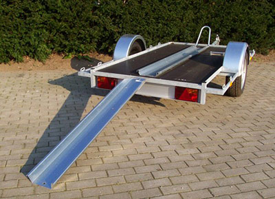

Dabei gibt es schon ganz nette Modelle:
oder
oder (besonders niedrig und 100er Zulassung)
oder
oder
oder
oder
Alle zw. € 850,00 und 4.500,00

Hallo Dobi, ich habe schon einige Anhänger über das Internet gesehen ; ich möchte etwas mit kleiner Bereifung ( 195/50 B 10 ) - und dann halt nach meinen Wünschen. Die hydraulisch absenkbaren mit Bremse oder ohne Bremse sind preislich nicht interessant. Ausserdem kann ich - sollte ich mir einen bauen - den so gestalten, wie es mir gefällt. Die Billigprodukte haben in der Regel nur gekantete Bleche als Traversen. Wenn man dann einen zusätzlichen Befestigungspunkt montieren möchte, hat man nicht so einfach die Möglichkeit diesen entsprechend zu positionieren und vernünftig zu befestigen.
