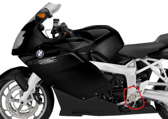

K1200S Ständeraufnahme?
Hallo!
Ich habe ebenfalls diesen Ständer jedoch von LeoVince, in der Funktion sicherlich identisch, nun meine Frage, wie bekomme ich den Deckel auf der linken Seite am Rahmen abmontiert, ohne etwas kaputt zu machen, es bifinden sich 3 Schrauben außen und eine in der Mitte des Deckels, nach dem Abschrauben lies sich die Abdeckung jedoch nicht entfernen.
Hat jemand eine Idee?
