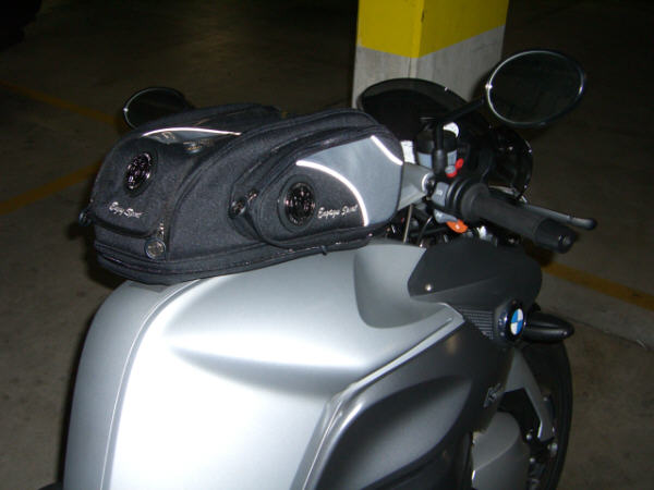

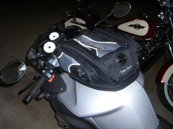

Den Ring kannst du auch versetzten. Ich habe den Ring auf dem Batteriedeckel geschraubt. Löcher bohren, kurze Schrauben und mit Stopp-Muttern anschrauben. Das hält bei mir schon seit mehreren Jahren so. Mal sehen ob ich noch Bilder zu Hause auf dem Rechner habe.

So hier nun die Bilder, Ring wurde auf den Batteriedeckel geschraubt. Die Bilder sind schon etwas älter. Den Engage Sport habe ich nicht mehr und mittlerweile ist auch schon etwas länger her, ein SBL verbaut worden.

Hallo, Andy
das ist natürlich ein guter Weg, ihn mittig zu plazieren.
Vielen Dank für die Fotos.
