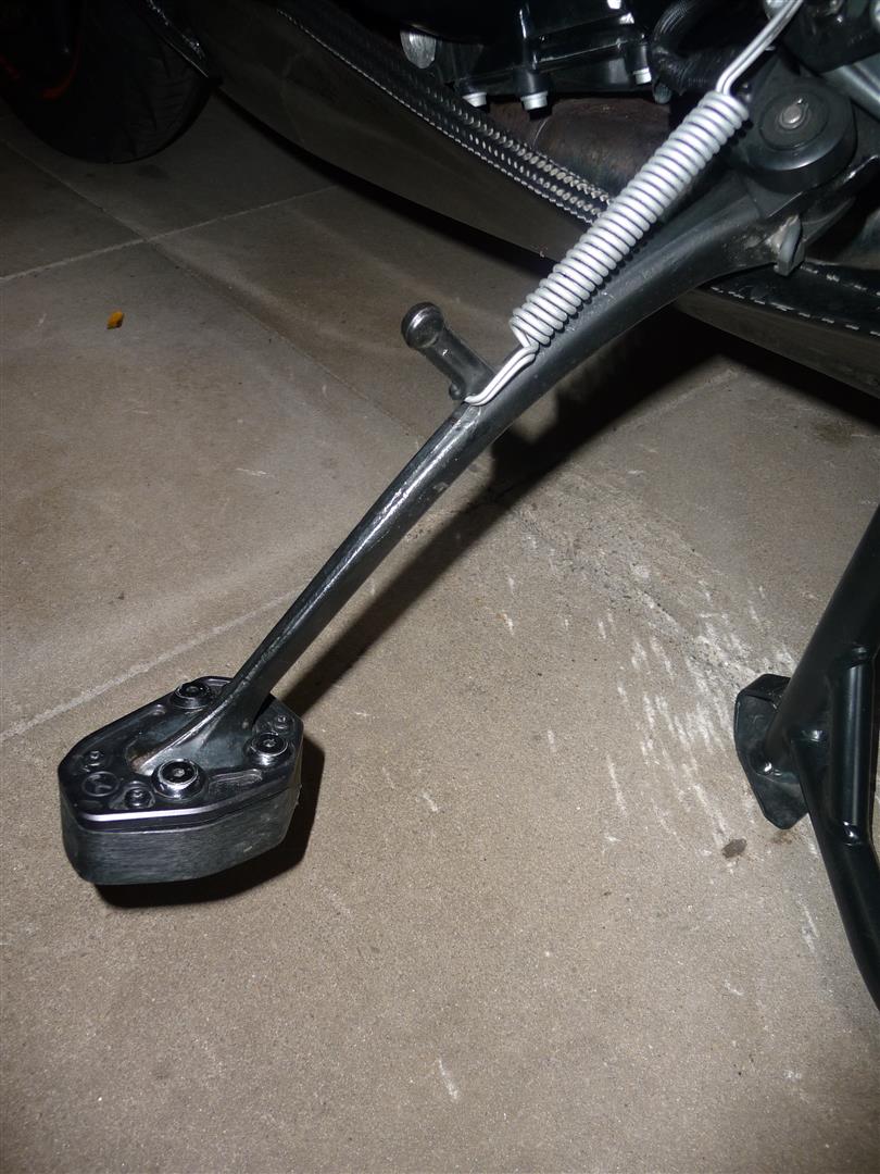

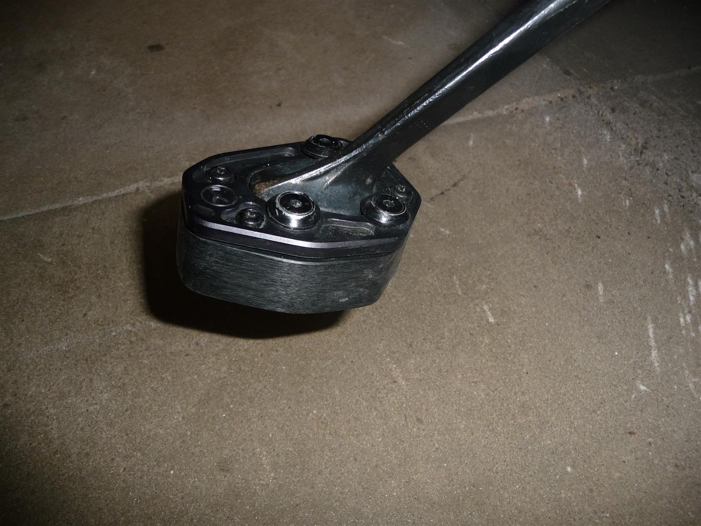

Ich habe die 37mm von Schwabenmax drin. Ist jetzt super angenehm bes. bei 194cm Körpergröße, Fahrwerkseitig sehe ich nur positive Veränderungen im Handling.
Der Hauptständer funzt so gerade noch, aber in eine leichte Kuhle sollte man die K dann nicht abstellen. Mit dem Seitenständer war die Schräglage dann zu groß
(aus meiner Sicht) deshalb habe ich eine Wunderlich Seitenständerplatte incl. 2cm Polyplatte montiert - nicht schön aber praktisch.
