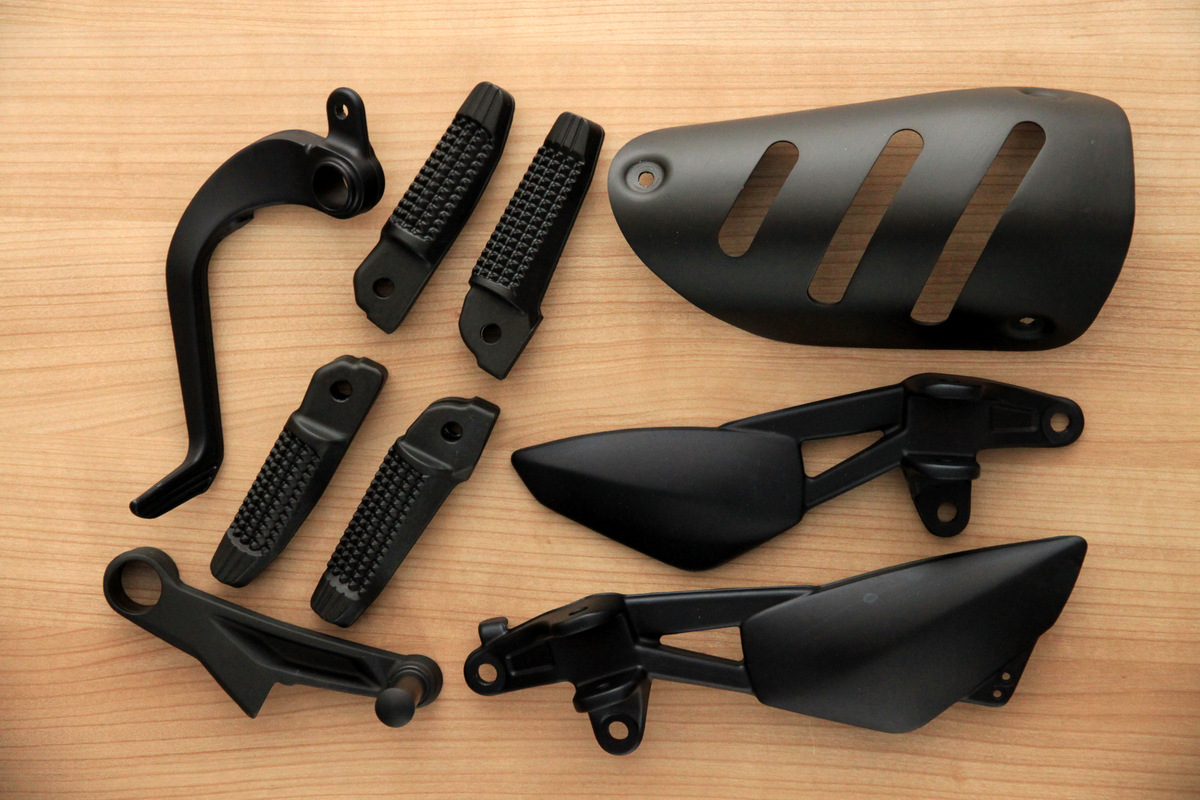

Hallo Bernd,
Ich habe vor 18 Monaten diverse Teile schwarz eloxieren lassen. Sind immer noch SUPER ! clap
Siehe auch unter "SCHWARZE RASTEN " !

Auli hat geschrieben:Hallo Bernd,
Was hat das gekostet?

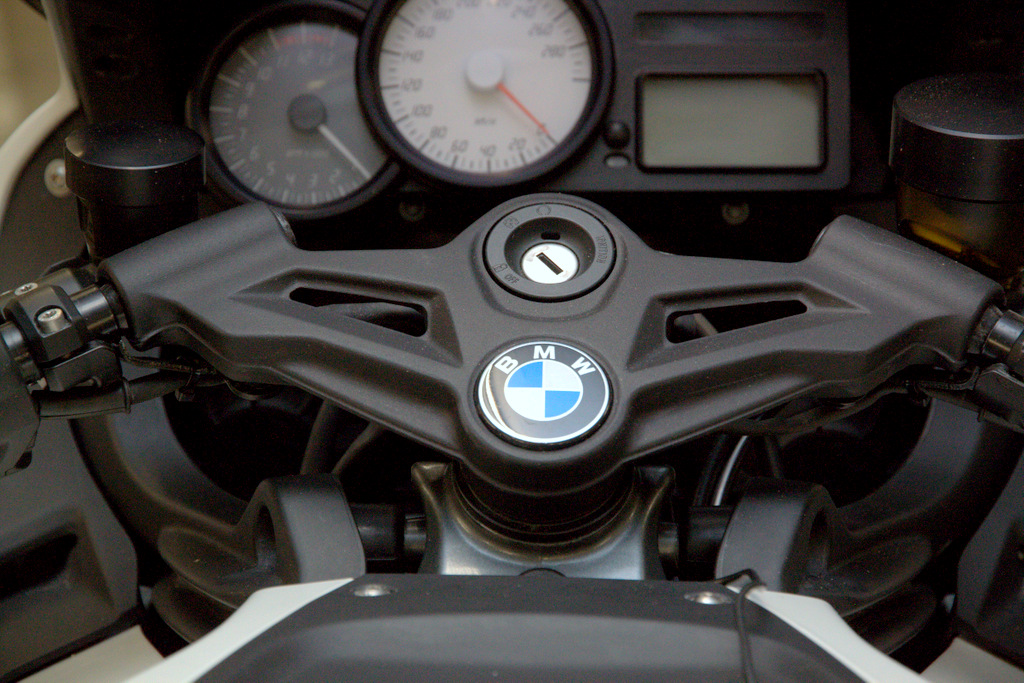

Beitragvon Auli » 17.03.2014, 23:29
[attachment=0]Lenker schwarz (2)-001.jpg[/attachment
]Liebe Motorrad-Ästhetiker,
nun sind die damals vergessenen :( schwarz eloxierten Teile zurückgekommen.- Lenkerbrücke und Cockpitringe sind auch so geworden,
wie ich es mir vorgestellt hatte! :mrgreen:
Der ganze Spaß hat € 100,- gekostet bei http://www.schily.de und hat jeweils 10 Tage gedauert.
Bernhard :wink:
DateianhängeLenker schwarz (2)-001.jpgLenkerträgerteil schwarz

Beitragvon Chucky1978 » 18.03.2014, 01:01
sieht sehr rau aus, oder trügt das Bild?
Und an den Kanten der Lenker sieht es noch "hell" aus, als wäre es nicht eloxiert, sondern lediglich lackiert oder beschichtet.

Beitragvon Ralle » 18.03.2014, 11:43
Chucky1978 hat geschrieben:sieht sehr rau aus, oder trügt das Bild?
Das ist auch gepulvert. Die Struktur kannst Du selbst bestimmen.
Das hier ist Feinstruktur, das geht aber auch glatt ;-)

Beitragvon Auli » 18.03.2014, 20:18
Hallo Ingo,
weil Du mir zu meinem Foto eine Frage gestellt hast, möchte ich die auch gerne beantworten. :P
Wenn sich allerdings Schlaumeier erdreisten, diese auch noch falsch zu beantworten, ist das leider nicht meine Sache....... :mrgreen:
Also das Bild ist insgesamt etwas hell geworden,- siehst Du auch an der schwarzen Batterie-Abdeckung und der Verkleidungshalterung.
Alles ist schwarz geworden! - Da aber die Eloxal-Schicht lediglich 5 - 20 µm beträgt, bleibt das Alu auch so rauh, wie es war.
Geglättet wird da nichts!
Kann ich nur empfehlen! - Nach 1 1/2 Jahren und 20.000 km sieht alles immer noch aus, wie neu! clap

Beitragvon tom0779 » 18.03.2014, 20:44
Hallo Bernhard,
ist das das normale Eloxal von der Fa. Schily oder das Harteloxal?
Ich hatte meine Rasten gepulvert aber jetzt nach ca 10tkm glänzen meine Spitzen.
Wahrscheinlich hock ich zu unruhig auf dem Bock :mrgreen:
