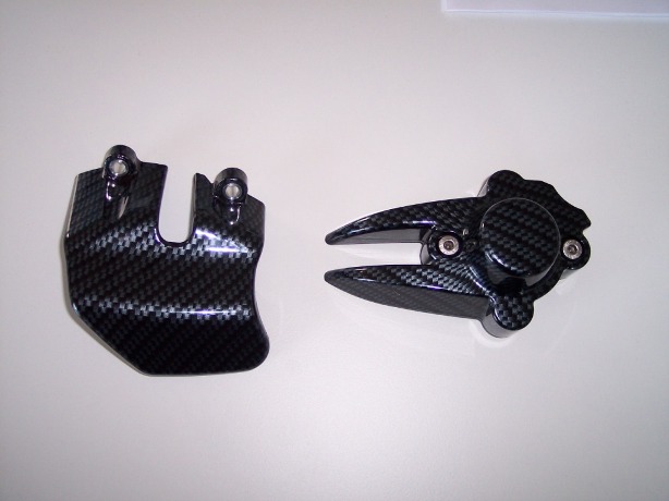

...richtig getippt .. der " Kollege " bin ich winkG u. ich werde Thomas demnächst die gewünschten Detailfotos schicken ...komme aber leider erst am WE dazu welche zu machen .
Vorab ergänzend noch ein paar Infos zu deinen Fragen:
Kann mittlerweile auf eine " Testzeit" in der 2 Saison zurückblicken - Fazit:
- Haltbarkeit : ausgezeichnet
- Pflegeaufwand : weniger als beim Originallack keine Schleierbildung
- Kratzer : auf Grund der zweifach Klarlackschicht lassen sich problemlos auspolieren ,tiefere ließen sich durch nachlackieren entfernen (solang die Struktur unbeschädigt ist) !
Somit können die Aussagen von Thomas als praxiserprobt angesehen werden !
... noch ein Hinweis der mir grad einfällt u.wichtig erscheint:
Wir haben ziemlich lange probiert um bei dem großen Aufwand auch eine harmonische Gesamtoptik hinsichtlich der farblichen Abstimmung Basisfarbe Carbon-u. Originalfarbe zu erreichen ( hoffe man kann die Unterschiede auf den Fotos noch erkennen).Bei deiner kräftig blauen GT Sascha , würde vermutlich der von Thomas vorgestellte Farbton gut wirken , bei meinem schwarzblau sah es z.B.sehr aufdringlich aus ...sollte man also beachten. Dürfte aber kein Problem sein ,die Lackierer kennen ja die BMW - Farben...
Leider ist das von meinem Lackierer vorgelegte Angebot wie Guido richtig sagte heftig, aber vielleicht kann man bei entsprechender Stückzahl im Interesse aller auf beiden Seiten auch nachverhandeln ... winkG

ich will hier nichts schlecht reden, nur mal realistisch aufzeigen.
Hier wird nichts geschliffen und gefüllert. Das Kunststoffteil wird entfettet und dann in den jeweiligen Film getaucht.
Waschen und Klarlack, eventuell 2 mal und fertig.
Unsere Teile wurden seinerzeit auch wahlweise im Wassertransferdruck veredelt. Aber an Originaloberflächen wie z.B. Ilmberger Carbon, etc.
kommt so etwas nie heran.

ich habe bei meiner K13R auch mal einige Teile mit dem Wassertransferdruckverfahren machen lassen.
Ansich waren die Teile echt gut gemacht.
Aber sobald man echte Carbon Teile montiert hat ist der optische Unterschied zwischen den Teilen viel zu groß.
Man erkennt sofort was Echtcarbon ist und was nicht... besonders wenn die Teile sehr "tief" sind, dann verzieht sich die Carbonstruktur der Wassertransferdruckfolie etwas.
Ich bin dann dazu übergegangen mir meine original Plastikteile, die es nicht in Carbon zu kaufen gibt, mit Echtcarbon beschichten zu lassen.
