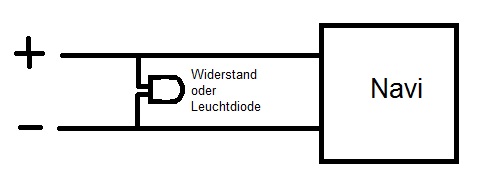

Das ist natürlich äußerst unbefriedigend das die Sache nicht einfach mit dem Cartool Stecker funktioniert... plemplem
Allerdings gibt es hierfür eine Lösung und zwar einen Widerstand parallel einzubauen (560 Ohm).
Denke so werde ich es machen.
Quelle GS Forum

Beitragvon Oswald Kolle » 18.01.2015, 09:11
habe gestern etwas Zeit gehabt und habe das Projekt USB Steckdose beendet.
Ein paar Bilder habe ich zu Dokumentationszwecken auch gemacht ;-)
Wie im GS Forum empfohlen habe ich einen 560 Ohm Widerstand parallel eingelötet. Dieser zieht 0,6W und dadurch sollte die Steckdose zuverlässig abschalten werden.
Falls der Link zu den Bilder nicht funktioniert bitte mal kurz bei mir melden.
https://drive.google.com/file/d/0BzXXN5BjUsc8MGp1QTNfd2cxN00/view?usp=sharing
https://drive.google.com/file/d/0BzXXN5BjUsc8dFRHVXp6TVlZNjQ/view?usp=sharing
https://drive.google.com/file/d/0BzXXN5BjUsc8QjNaLWxCdGtza1E/view?usp=sharing
https://drive.google.com/file/d/0BzXXN5BjUsc8RmlGbzgtX1FjVWs/view?usp=sharing
https://drive.google.com/file/d/0BzXXN5BjUsc8ZjRVbjltNUZxNEU/view?usp=sharing
https://drive.google.com/file/d/0BzXXN5BjUsc8VFJ6NFROcFR4S1E/view?usp=sharing
https://drive.google.com/file/d/0BzXXN5BjUsc8cVhvNGFoai1HS3M/view?usp=sharing
https://drive.google.com/file/d/0BzXXN5BjUsc8TFEwS0VManVYcWs/view?usp=sharing
https://drive.google.com/file/d/0BzXXN5BjUsc8allrZHpIeU5kZms/view?usp=sharing
https://drive.google.com/file/d/0BzXXN5BjUsc8WERXaElIeG15Z00/view?usp=sharing
Ich konnte keine Krichströme messen, meiner Meinug nach wird die Steckdose zuverlässig abgeschaltet. Falls meine Batterie bis zum Seasonstart leer sein sollte melde ich mich nochmal :lol:
