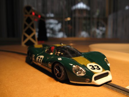

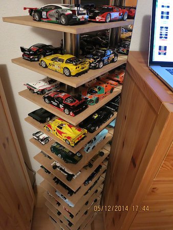

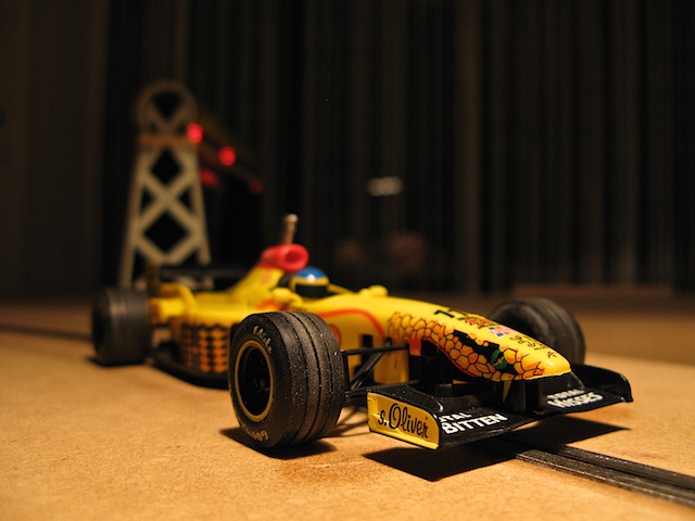

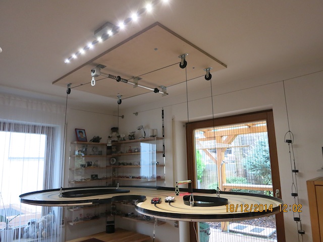

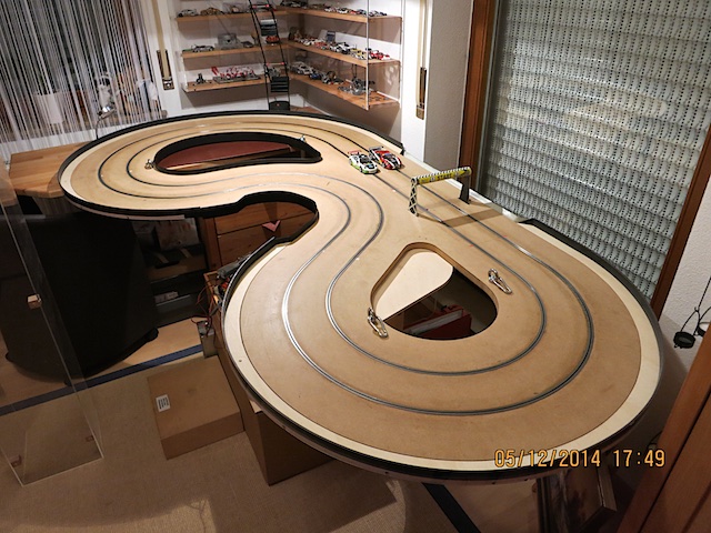

Hallo Freunde,
große Kinder brauchen eben immer was zu spielen und um den Winter zu verkürzen:
Also hab' ich jetzt meine selbstgebaute Holzrennbahn ( Slots auf CNC-Fräsmaschine in 22mm MDF-Platte eingefräst und wasserstrahlgeschnittene Stahlstromleiter eingeklebt ) zwecks besserer und schnellerer Erreichbarkeit an die Decke gehängt...
Der Rennbahnturm ist natürlich auch Eigenbau - er ist drehbar und nimmt 80 Fahrzeuge auf.
Die Autos sind pulsmodulationsgesteuert und damit extrem feinfühlig einstell- und steuerbar.
Viel Spaß beim Schmunzeln ! ( Ich bin ja erst 63 Jahre alt ... )
Gruß Christoph

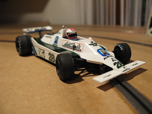

Gut, nur 6 Bildchen pro Beitrag, also hier der zweite (Bilder) Teil:
