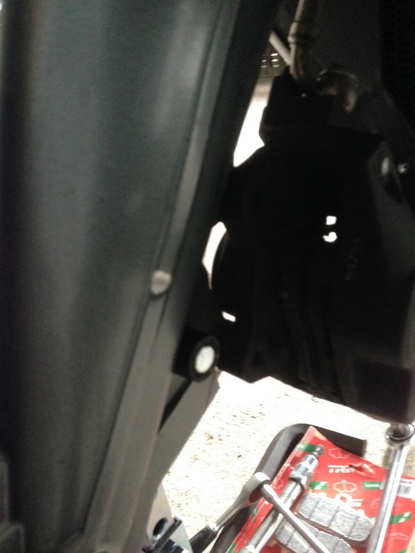

Moin, Moin,
habe heute mein Vorderrad zwecks Reifenwechsel ausgebaut. Beim Reinigen der Innenseite der "Vorderradgabel" habe ich auf beiden Seiten Schleifspuren gefunden - so als ob das Rad sehr viel Spiel hat. Die Spuren befinden sich auf Höhe der mittleren Schraube der ABS Kabelabdeckung. Am Rad habe ich keine Spuren entdecken können. Beim Fahren (auch schnellere Autobahnstrecken) habe ich bislang keine Probleme feststellen können. Aktueller km Stand: 31500. Hat jemand schon ähnliche Erfahrungen gemacht.

caralame hat geschrieben:Moin, Moin,
Leider bekomme ich keine Bilder geladen.
Rafael
Das ist ein platzschaffende Einfräsung die die ab Werk innen am Duolever für die Verschraubung
der Bremmscheiben vorgenommen haben um mehr Platz zu schaffen.
Finde leider im Moment auch keine alten Bilder zum Thema,
weil es dieses Thema schon lange nicht mehr gab.
Re: K 1300 GT - Vorderrad
Beitragvon BMW-Eifel » 15.03.2015, 14:24
Hat mich bei meinem ersten Radausbau auch stutzig gemacht, ist aber werksseitig und daher normal.

Beitragvon OSM62 » 15.03.2015, 14:59
So hier die Bilder:

Beitragvon caralame » 16.03.2015, 14:20
Moin, Moin,
ist die auf den Bildern zu sehende "blanke Stelle" die oben beschriebene "Abfräsung" ab Werk?
