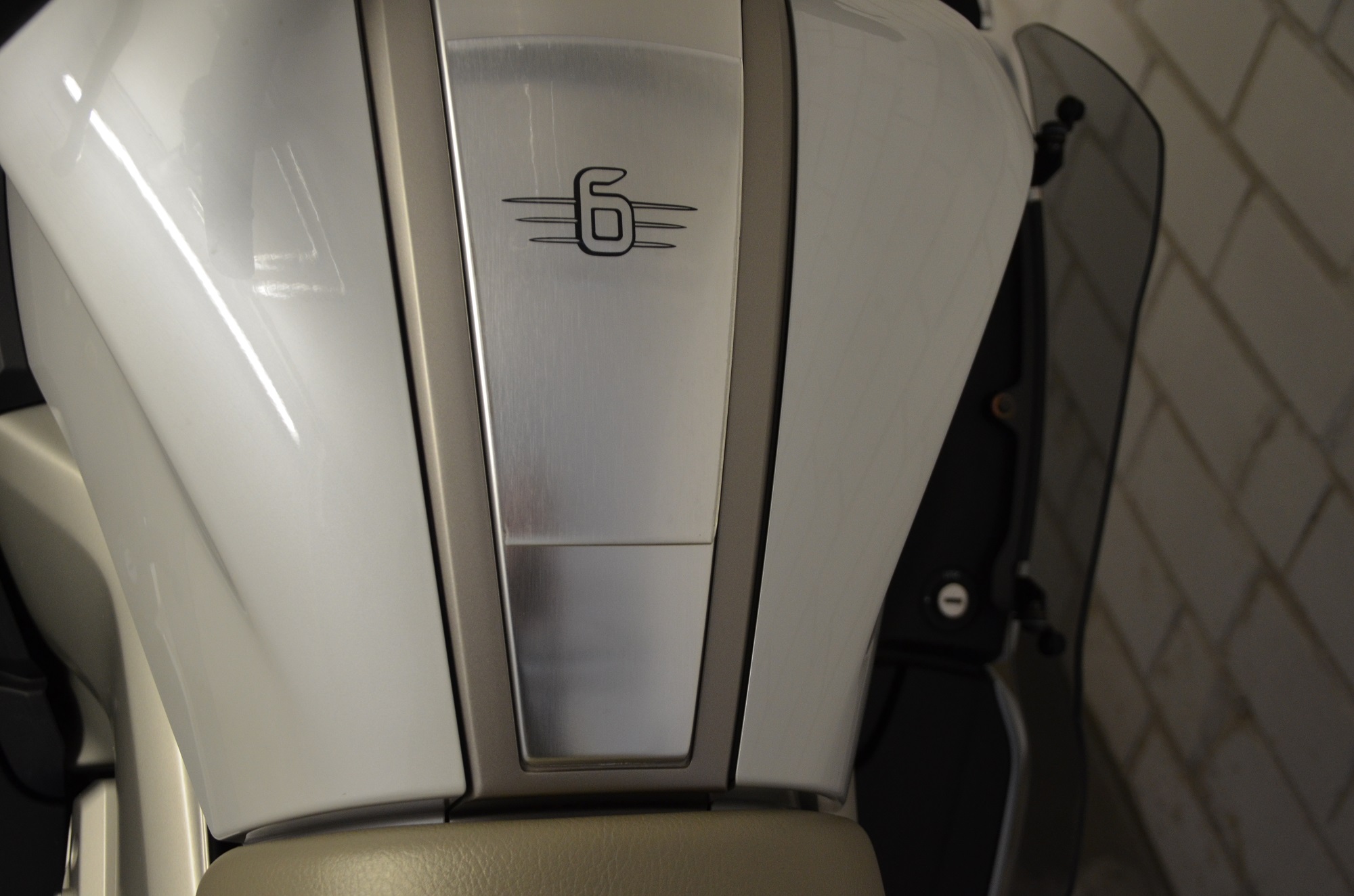

Hallo mephisto-f10,
ich hatte das zusätzliche Aluteil der Ex. auf Beckys Foto übersehen und nur mein Tankpad der GT
vor dem inneren Auge.
Für was das zusätzliche Alu Teil ist, kann ich zwar nicht ganz verstehen, soll hier aber auch nicht
weiter Thema sein.
Zu deiner Frage der Anbringung, hier mal 2 Fotos die es gut zeigen.
Wie auf den Fotos zu sehen ist, sitzt das Pad ca. 1 cm vor der unteren Kante der Tankblende.
Rechts und links sind ca. 5mm Platz bis zur äußeren Kante.
Ich hätte es noch tiefer setzen können so das es rechts und links bündig abschließt, hat mir aber
so besser gefallen.
Das was an den Seiten und unter dem Pad ungeschützt ist, bedarf in meinen Augen keinem Schutz,
da dort eh nichts dran kommt.
Die Sitzbank ist übrigens die Standardausführung in der unteren Stellung.
Sollte die Mindestbestellmenge für die angebotene Kleinserie nicht erreicht werden, wäre es doch für
die Ex.-Fahrer zu überlegen sich mit dem ,,schnöden" Pad der GT zu begnügen.
Das passt wunderbar, sieht erstklassig aus und mehr Schutz als dieses Pad bietet ist an dieser Stelle absolut
nicht notwendig.
Ich bin selbst 2 Jahre ohne Pad gefahren und hatte und habe bisher nicht den Hauch eines Kratzers am Tank.
Das Pad habe ich mir zwar als Prophylaxe geholt, der Hauptgrund war aber das es mir so super gefällt.

AndreGT hat geschrieben: Ich hätte es noch tiefer setzen können so das es rechts und links bündig abschließt, hat mir aber
so besser gefallen.
Andrè, da bin ich ganz Deiner Meinung, sieht mit Rand besser aus und die Bilder zeigen das sehr gut. Vielen Dank.
AndreGT hat geschrieben:Das Pad habe ich mir zwar als Prophylaxe geholt, der Hauptgrund war aber das es mir so super gefällt.
Genau so ThumbUP
