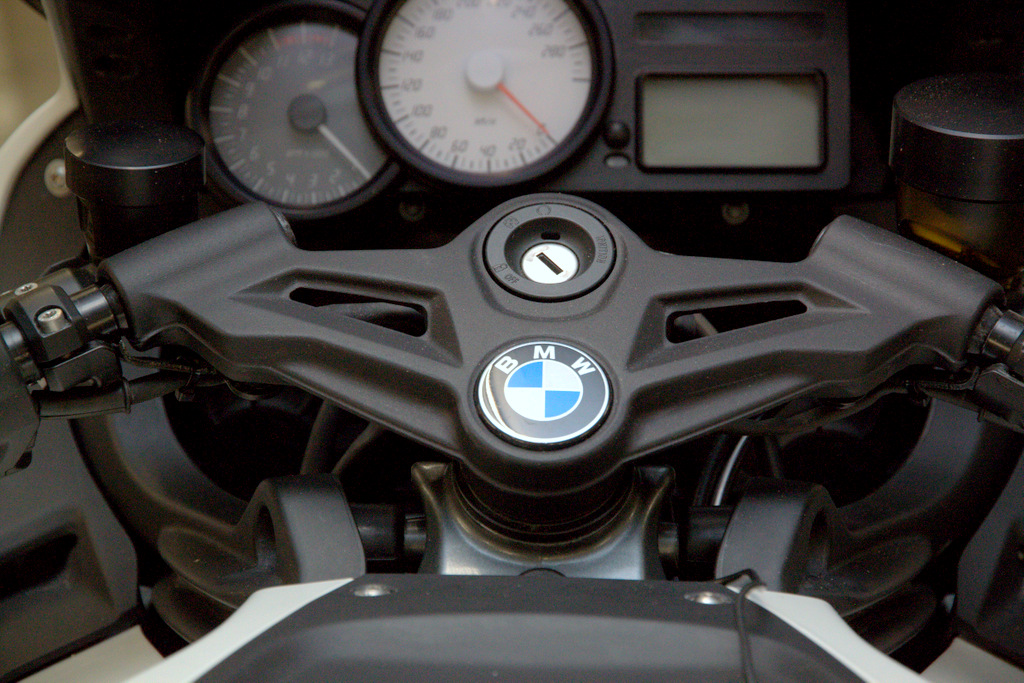

Hallo Maxel,
Du benötigst M8 x 25. Ich habe welche mit Innensechskant-Kopf genommen. Mit Schraubensicherung festziehen ( 20 Nm ). :!: Ich habe anschließend zum Ausbau-Erschweren den Sechskant rundgebohrt..... :oops:
Viel Spaß beim Schrauben wünscht :mrgreen:

Problem dank eines Forumsmitglieds mit 1300er Stummeln gelöst. Danke Uli. ThumbUP
Die Brems- und Kupplungsleitung liegt aber wirklich sehr eng an. Mal sehen, ob die Idee mit der Flex oder mit den Leitungen der R besser ist.
Ich hab euch mal zwei Bilder angehängt. Einmal von oben, ungefähr aus Fahrerposition und einmal von der Seite. Da sieht man den Höhenunterschied sehr gut.
