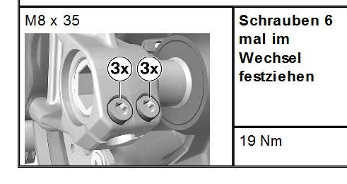

Beitragvon Peter aus Bremen » 09.04.2015, 13:15
WILLYCOYOTE hat geschrieben:.... linke Achsklemmschraube NICHT LÖSEN ODER AUSBAUEN!....
Gleiche Diskussion wie im S-Forum.
Warum steht in allen Anleitungen "Achsklemmschraube" und nicht "Schrauben"?
Es sind doch zwei, wenn ich mich recht erinnere???
Im S-Forum meinte jemand, die eine der beiden Schrauben solle man durchaus lösen.
Ich bin der Meinung, es sind BEIDE Schrauben des linken Holmes gemeint, von denen man die Finger lassen soll.
Grüße aus Bremen, Peter

Re: Bremse bremst.....bremst nicht!
Beitragvon Peter aus Bremen » 10.04.2015, 06:33
Ah ok!
Dann habe ich da was mit der S1000 verwechselt.
Da sieht das so nämlich so aus:
