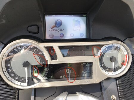

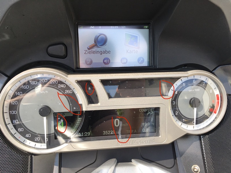

Beitragvon Daniel_17 » 21.06.2020, 15:58
nach einigen Jahren ruhe ist auch mein neues Kombi (hatte mal eines auf Garantie wegen dem selben Thema bekommen. Damals wurde ich von der alten Optik auf die neue Optik die besser sein sollte hoch gerüstet) wieder von innen Angelaufen und verursachte wunderschöne Wasserflecken. Garantie und Kulanz ist nicht mehr. Habe gesehen das BMW Mittlerweile die Scheibe auch für die neuere Optik der Kombis einzeln anbietet. Hat jemand von euch die Scheibe schon mal selbst getauscht? Die Scheibe einzeln kostet 170.-€. Wenns nicht allzu schwer ist würde ich mich da mal an einem Wochenende ran wagen.
Ist einfach ärgerlich aber die Optik stört mich einfach sieht beschissen aus im Original noch mehr als auf den Bildern.
Daniel_17
Beiträge: 140
Registriert: 07.05.2015, 05:38
Motorrad: BMW K1600 GT Mod 14
Re: Wasser im Display,Dringend!!!!
Beitragvon Daniel_17 » 10.07.2020, 12:14
Hallo nochmal zu dem Thema,
hab mir jetzt den Repsatz für das Display bestellt und auch schon eingebaut. Hab etwa 1 1/2 Stunden gebraucht nun ist alles wieder Top. Kostete ca. 190.-€. Kriegt man auch selber hin. Batterie bitte vorher abklemmen.
Sollte es mal jemand brauchen die Reparatur ist auch ohne Freundlichen ohne große Technische Vorkenntnisse zu schaffen. Als Werkzeug braucht man hauptsächlich Torx Schlüssel bzw. Bits ansonsten noch Kreuzschlitz Schraubendreher.
