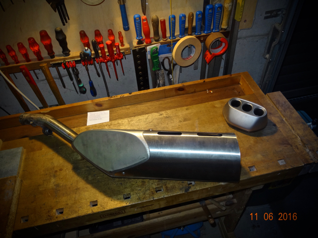

wie kommst Du darauf, ich habe keine Flächen mehr für meine Stichsäge:
Hier gibt's, wie Du siehst, noch einiges winkG zu tun:
Gruß Christoph
