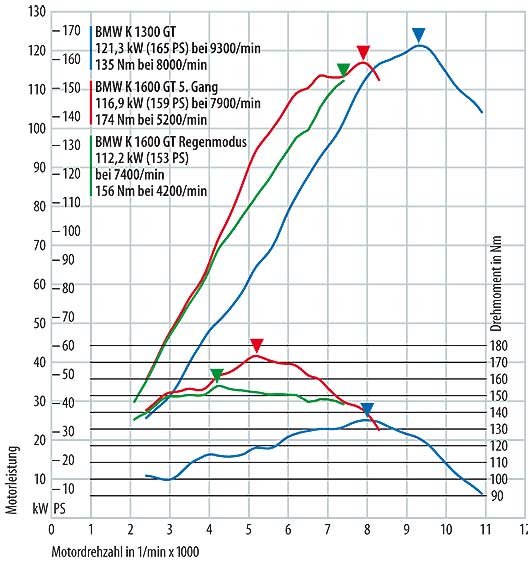

Und zur Leistung:
Ich schätze, ich bin im Mittel mit 80Nm und 60 PS unterwegs ( beides gibt's übrigens bei der entsprechenden Drehzahl nur unter Volllast, also voll geöffneter Drosselklappe, also "Vollgas" - siehe beigefügtes Diagramm )
Und ein Rennmotor ist, wie allgemein bekannt, weitgehend mit "ausgeräumter" Abgasanlage unterwegs. Natürlich ist diese, was die Länge, vor allem der Krümmerrohre angeht, sauber abgestimmt.
Ich werde also ziemlich sicher weder leistungs- noch drehmomentseitig irgendwelche Einbußen zu spüren bekommen...
