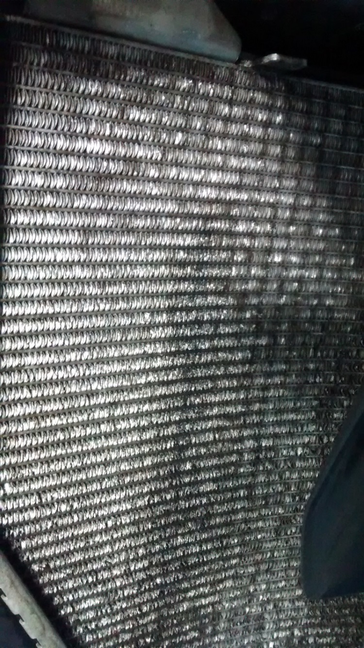

Sauber bekommen ist nicht das Problem (hab ich ja gestern Abend gereinigt) > der Großteil der Lamellen sind verbogen.

Wegen zwei drei krummen Lamellen würde ich auch nicht reagieren aber es sind geschätzte 80% krumm!
Für mich sieht es so als habe es jemand bei der Reinigung der GT gehörig mit dem Hochdruckreiniger übertrieben > ob ich selber der Schuldige bin kann es nicht ganz ausschließen.
Ich kann ja mal noch zwei Fotos vom Kühler einstellen falls gewünscht.
Gruß Alex

Hier mal noch die Bilder vom Kühler

So wie ich es nach den Bildern (halt nur auf dem Laptop) interpretiere, bläst durch die verbogenen Lamellen doch noch genau so viel Luft durch. Den würde ich, weil in seiner Funktion kaum beeinträchtigt und jetzt ja sorgfältig gereinigt, ungerührt und voll Vertrauen wieder einbauen. Ausser du bekommst sehr bald einen gebrauchten (aber schöneren) zu einem Preis, wo du nicht "nein" sagen kannst.

sehe ich ähnlich...
wäre für mich noch kein Grund zu tauschen... Funktionalität ist ja gegeben

Der kühler ist nicht hin, aber nah dran.
Ein Eindruck wäre ein Vergleich von hinten und vorne.
Ich hatte einen Kunden der kam mal mit sowas.
Ein Eis essen und das Holzstäbchen wie ein Messer schleifen und in jeder Reihe wieder die Richtung korrigieren.
Es get auch ein Holzzahnstocher oder ein Teil einer Holzklammer.
Schaschlickspies oder ein stumpf geschliffenes passendes Messer.
Dann Loch für Loch aufarbeiten
es geht aber kostet Zeit und wird nie mehr so wie vorher, aber deutlich besser.
