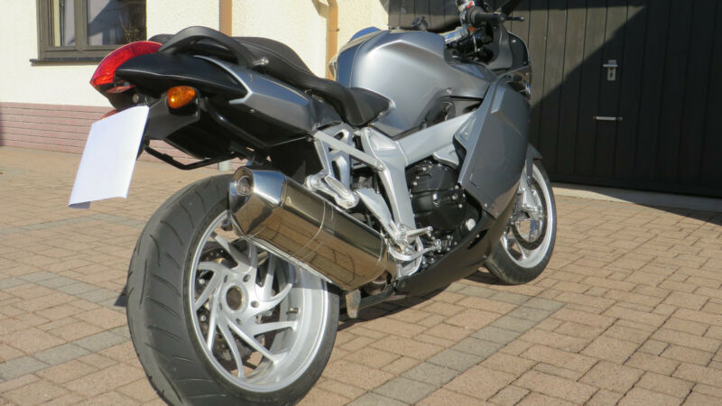

Re: Auspuff / Endtopf der K1300 an K1200S
Beitragvon K1200S Pfalz » 03.05.2019, 19:08
Ist - Zustand
K1200S Pfalz
Beiträge: 10
Registriert: 06.04.2019, 17:18
Motorrad: K 1200 S EZ 03/2005
