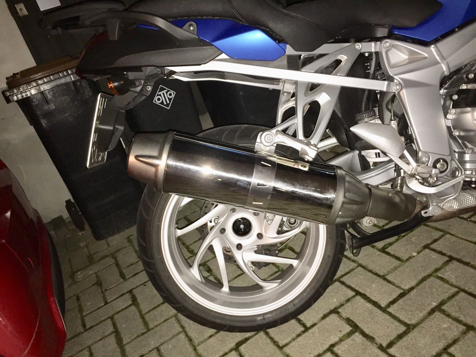

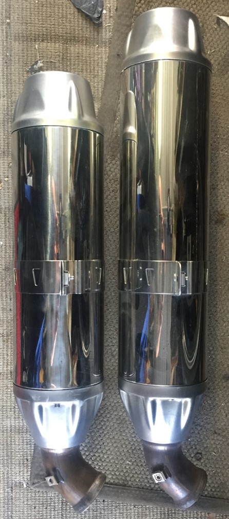

Ich habe nicht gemessen, um wie viel der Pott jetzt kürzer ist. Auf jeden Fall deutlich.
Hier mal der originale neben meinem ersten Versuch an einem Unfalltopf (hat €40,- gekostet).
Der jetzt aktuell montierte ist ca. 1cm länger und hat mich €70.- gekostet.
Ansonsten beliefen sich die Kosten auf ein paar 1mm Flexscheiben, etwas Schweißdraht sowie ein kleines bißchen Gas. Dazu €10,- für die Kaffekasse des Karosseriebauers, der mir an der abgeschnittenen Seite ine neue Sicke gemacht hat, damit der Deckel wieder drüber paßt.
Ergo deutlich billiger als jede Aftermarket Alternative.

Re: Fliegerbombe Kurzversion
Beitragvon Siegerländer » 20.08.2016, 15:28
Na für rd. 100 takken ein gutes Ergebnis.
