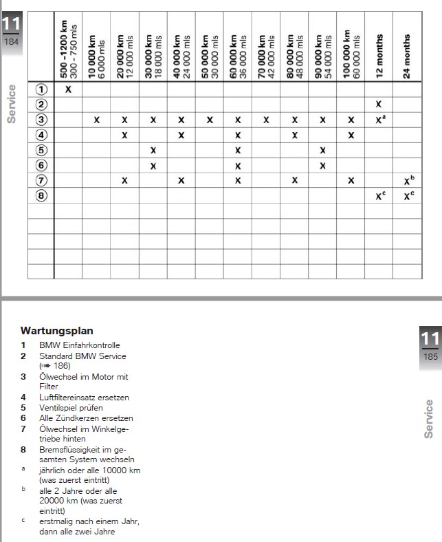

durch einem Beitrag in eins meiner anderen Foren habe ich die aktuelle Bedienungsanleitung
von meiner K 1600 GT, und auch die der letzten Jahre durchgeschaut.
Danach braucht man bei der 1000er Inspektion keinen Öl + Filterwechsel machen lassen.
Ist also jetzt eine "Glaubensfrage" ob man bei Einfahrinspektion auch das Öl wechseln lässt.

Komme grade von der Einfahrinspektion.
Muss sich wohl um einen Fehler handeln.
"Einfahrinspektion nach BMW vorgaben.......Ölwechsel, Filterwechsel und Endantriebsöl.."
Horst

Ich habe meine heute von der Einfahrkontrolle abgeholt. Laut den ausgehändigten Wartungsplandetails der 00 00 119 BMW Enfahrkontrolle wurde ausgeführt und war vorgeschrieben:
- Motorölwechsel mit Filter
- Öl im Winkelgetriebe wechseln
Nachdem die kostenlose Einfahrkontrolle Teil des Deals war hätte der Händler das wohl eher ausgelassen, wenn es nicht vorgeschrieben gewesen wäre.
