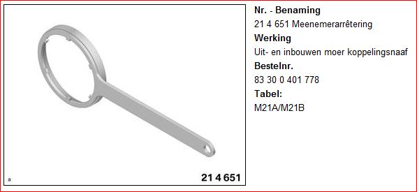

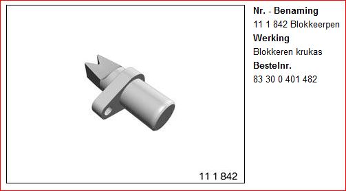

Beitragvon hage71 » 21.10.2018, 12:10
83300401482 und
83300401778
laut Werkstatthandbuch diese beiden Werkzeuge für K1300
hage71 hat geschrieben:83300401482 und
83300401778
Es ist mir endlich gelungen Bilder hinzuzufügen! :D

Beitragvon einfachnormal » 22.10.2018, 16:44
Danke für die Antworten.
Noch eine Frage...was stecke ich mit dem Abstecker ab?
Habe leider kein Werkstatthandbuch..und das gab es bei den anderen Motorrädern nicht.
Ralf

Re: Kupplungshaltewerkzeug
Beitragvon Patrique » 22.10.2018, 21:24
Ich stimme rudibee zu....
Ich hab meine schrauben inklusiver papier dichtung schon 3 mal wieder verwendet.
Der absteck dorn ist für die kurbelwelle. Theoretisch braucht man ihn nicht um nur das kupplungs paket zu entfernen.
Das haltewerkzeug aber schon, denn es hält die obere alu hälfte des k-packets fest um die mutter lösen bzw wieder fest ziehen zu können.
