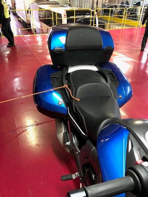

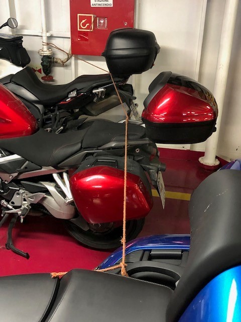

Beitragvon 1649er » 21.06.2019, 14:36
Hallo Zusammen,
also bei mir sah das im Mai mit Moby von Piombino nach Elba SO aus:
plemplem
Es ist Gott sei Dank nix passiert, aber die Technik ist da stark verbesserungswürdig!
Grüße 1649er
