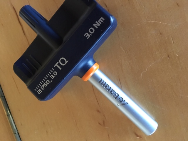

Den Gehäusedeckel habe ich mit einem voreingestellten Drehmomentschlüssel 3 Nm und dann 90° Anzug wieder befestigt.
Drehmomentschlüssel
