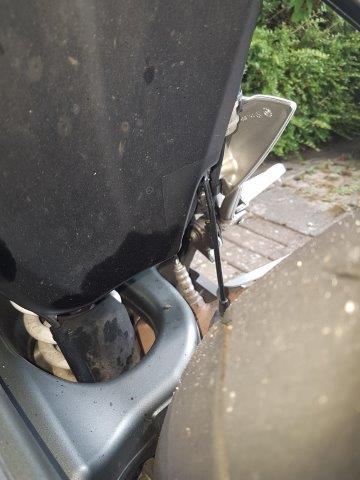

Beitragvon stma » 31.07.2019, 09:08
moin zusammen,
ich habe einen neuen Verdächtigen. Es ist wieder ein Schmierfilm am Ölbehälter und zwar genau gegenüber dem Federbein. Kann das Öl vom Federbein stammen?
Stefan

Re: Ölbehälter undicht
Beitragvon AndreGT » 31.07.2019, 09:15
Ich denke das sollte am Federbein eindeutig zu sehen sein.
So schaut das aus wenn des hintere Federbein einer K16 sift. ahh
Beitragvon stma » 31.07.2019, 12:09
Das Federbein selbst ist trocken so weit ich das sehen kann. Damit das ÖL aus dem Federbein an den Behälter spritzen kann, müsste es ja eher aus dem oberen Teil des Federbeins raus siffen.
stma

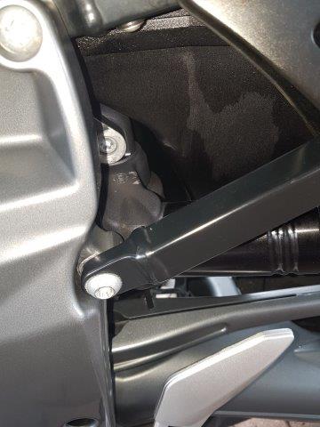

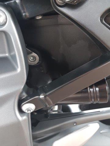

Beitragvon stma » 31.07.2019, 12:53
Ich hab mal ein paar Bilder gemacht. Wenn man den Ölbehälter unten anfasst dann ist dort ein richtiger Ölfilm aber der sieht aus wie Salatöl.
stma
Beiträge: 1322
Motorrad: R1250 GS ADV

Beitragvon Chucky1978 » 31.07.2019, 13:01
Ein Federbein hat nur äusserst wenige Stellen wo Öl austreten kann.
In dem Fall äusserst Penibel reinigen. "Probefahrt" und schauen wo es austritt. Extrem viel Öl ist aber nicht in den Dämpfern. Ich kann die Menge jetzt nicht beurteilen, aber weit bevor der Dämpfer leer ist, merkt man das der Dämpfer nicht mehr wirklich gut funktioniert.
Man kann allerdings auch plausibiisieren. Ist es tatsächlich möglich, das wenn von vorne mehr oder minder Gegenwind kommt, und bei belastung da kein Öl rausspritzt, das Öl der Physik ein Schnäppchen schlägt, und an Ort gelangt wo es physikalisch nicht hinkommen kann?
Ich weiß nicht wie es bei dir ausschaut trotz der Bilder.. das ist daher nur eine Anmerkung. Wenn z.B. das Rad das Öl aufnehmen soll und es durch die Fliehkraft an den Ölbehälter bringen soll, MUSS am Rad entsprechende Spuren zu finden sein.
Daher erster Absatz..reinigen, fahren, kontrollieren wo es als erstes feucht wird. Kapilarwirkung ist auch so eine Sache.. daher tatsächlich reinigen und beobachten wo es anfängt.
Chucky1978

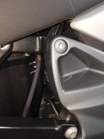

Beitragvon stma » 01.08.2019, 09:08
Moin Ingo,
hatte die K ja beim Händler wegen dem Dichtring am Kardan. In dem Zuge wurde der Ölbehälter gesäubert und nun bin ich seit dem wieder ca. 600km gefahren. Kann es sein dass vieleicht doch zu viel Öl im System ist? Der Messschlauch zeigt permant fast voll an. Gestern war der Stand nach ca. 3 Stunden kurz unter max. auf dem dem Seitenständer.
Stefan

Beitragvon Chucky1978 » 01.08.2019, 22:39
stma hat geschrieben:Moin Ingo,
Stefan
Der Ölstand ist so ne Sache bei Trockensumpf, aber nicht so heftig wie man meint. Es kann aber tatsächlich passieren, das viel zu viel Öl eingekippt wird. Ich möchte mir da jetzt nicht jede erdenkliche Situation vorstellen. Der Unterschied Seitenständer und "gerade" ist mehr oder minder "marginal". Ich sag mal salopp (wie immer) ist das ~1/2 Liter. Also der Bereich Min zu Max. Was natürlich weit über Maximum ist, wenn der Füllstand zuvor auf Maximum gewesen ist. Aber dieses Öl geht in aller Regel in die Airbox. Ölunfälle, also verkippen des Öls ist immer denkbar. ABer genauso ein undichter O-Ring am transparenten Sichtschlauch..
Aber man sollte auch wissen was es für eine Flüssigkeit ist. Motoröl riecht mehr oder minder neutral, während Öl aus Dämpfern und Getrieben recht penetrant stinkt.. so empfinde ich es zumindest.
Wenn nach 600KM die Kiste aber wieder so ausschaut wie bei dir, nachdem alles sauber gemacht wurde. Dann muss man halt die Sichtkontrolle unternehmen bei wesentlich weniger Strecke. Öl, was in beim einfüllen daneben gelaufen ist, kann sich recht lange in Ritzen und sonsitigen Leerräumen aufhalten, und z.B. nur bei Schräglagen dann zum Vorschein kommen. Also es ist viel möglich, und daher ist tatsächlich es nur möglich Reinigen mit Sichtkontrolle. Alles andere hat keinen Sinn was Spekulationen anbelangt.
Sauber machen, laufen lassen, schauen. Wenn nicht ist, ein paar KM fahren, nochmal schauen.. und so weiter.

Beitragvon stma » 10.09.2019, 12:11
Servus zusammen,
so wie es aussieht war die Verbindung des Messröhrchen zum Ölbehälter undicht. Von dort ist dann das Öl zur Unterseite des Behälter gelaufen. Auch wurde noch zusätzlich die Schlauchklemme, welche im unteren Bereich am Ölbehälter sitzt erneuert.
Stefan
