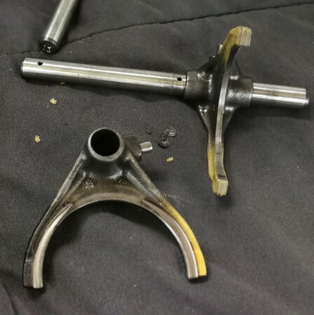

Die Info aus Übersee sieht so aus:
Die Schaltgabel sieht bei so einem Getriebeschaden so aus
(die Schaltgabel unten im Bild hatte an den Spitzen nur noch
eine Dicke von einem halben Millimeter statt ca. 3mm):

Beiträge: 14757

Die Laufleistung der defekten Schaltgabel auf dem Foto wäre interessant.

AndreGT hat geschrieben:Die Laufleistung der defekten Schaltgabel auf dem Foto wäre interessant.
Das war meine und die hatte da ca. 8000 Kilometer weg.
