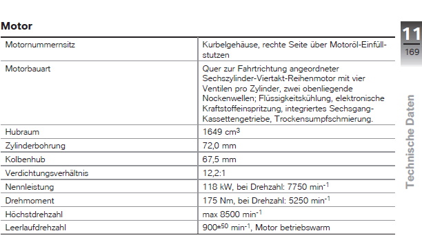

Es sind 8500 U/min wo die 1600er in den Begrenzer geht:
Re: Leistungsmangel - K 1600 GT
Beitragvon Moirana.Norge » 27.10.2019, 17:17
unser Forums-Chef bringt Klarheit ins Dunkle
