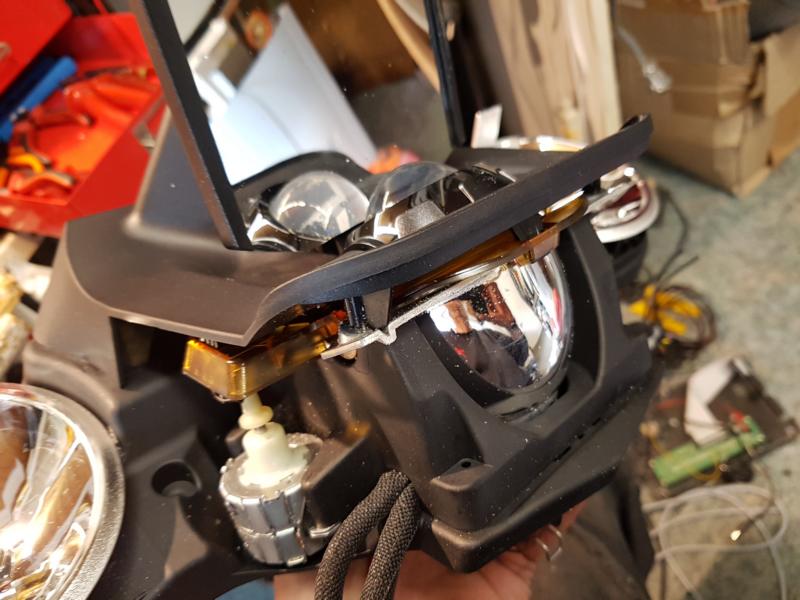

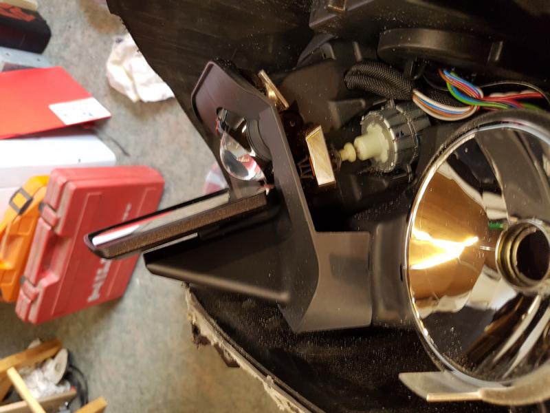

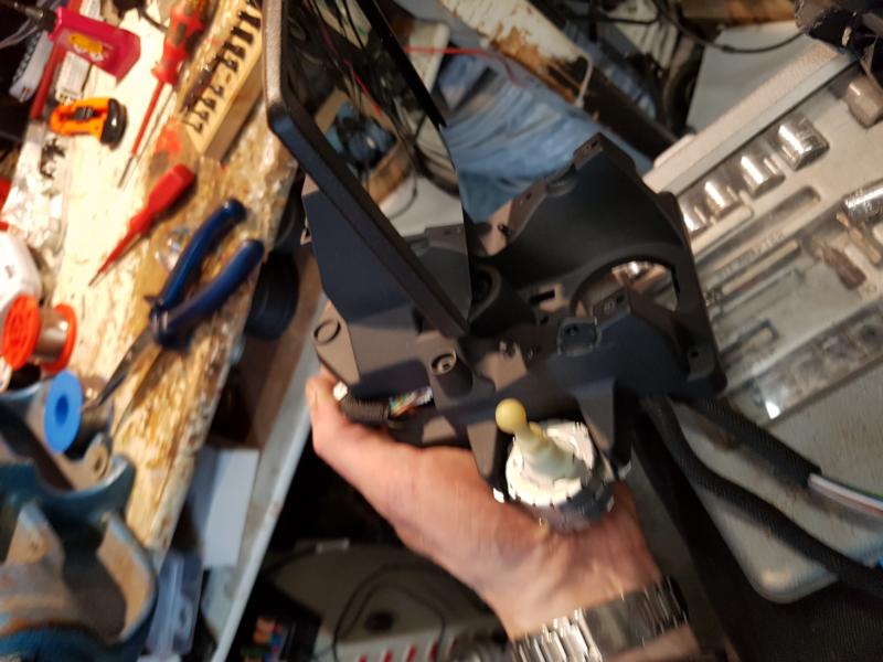

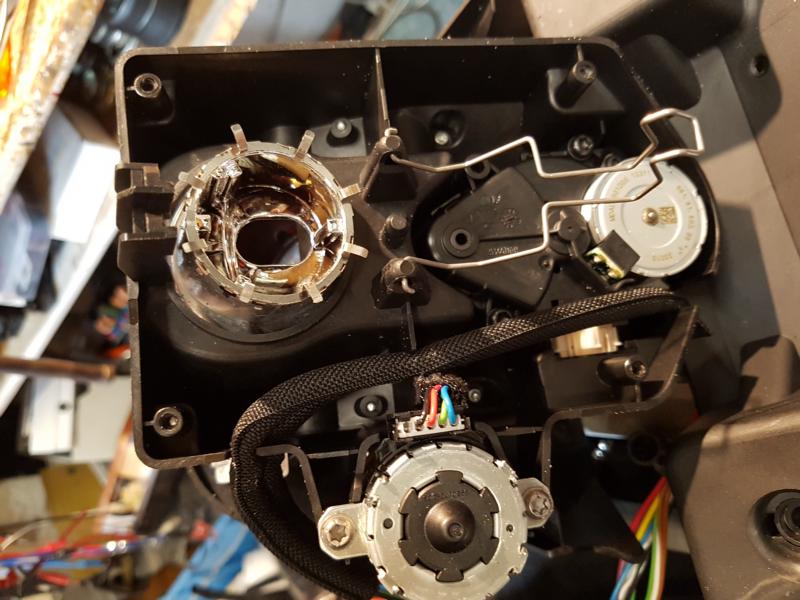

Beitragvon do9da » 04.12.2019, 23:35
moin Leute, ich hatte ja hier schon mal berichtet, daß mein Scheinwerfer kaputt war, der Reflektor innen war angelaufen, und das Licht entsprach in etwas einem 6V Käfer :mrgreen: Jetzt hab ich einen neuen, und da ich von Hause aus neugierig bin den alten Zerlegt! Das geht aber nur mit einer Flex, ist alles doppelt und dreifach verklebt finger Wens interessiert ich hab mal ein paar Bilder gemacht...

Beitragvon scottyw » 05.12.2019, 19:58
Zunächst einmal danke, dass du uns an diesen Informationen teilhaben lässt. Mich würde einmal interessieren, wie stark das Kunststoffglas ist. Kannst du eine Aussage dazu treffen? Und könnte man das Glas - wenn auch mit Mühe - vom Rest zerstörungsfrei lösen?

Beitragvon do9da » 05.12.2019, 20:22
nein, absolut Chancenlos! Es ist so, daß das Glas ca. 10mm 'tief' in das Gehäuse 'eingelassen' ist und das mit tüchtig viel Kleber und Dichtmittel. Ich hatte das zuerst auch versucht, aber dann kam ich schnell zur Flex :mrgreen: Das Glas selbst ist im übrigen Granatenstabil ich habe verschiedene Tests gemacht , geht net kaputt (Luftgewehr, Zwille mit Stahlkugel usw.

Beitragvon K48-Power » 05.12.2019, 21:16
Nur zur Info,
normalerweise löst man diese Scheiben, welche eingeklebt sind, bei einer Temperatur von 90°,
Macht man den Autoscheinwerfer so, alle löslichen Teile demontieren und dann ab ins Backrohr, eventuell nochmal nacherwärmen lassen.
Ob das bei diesem Scheinwerfer auch möglich gewesen wäre kann ich nicht sagen.

Beitragvon Horst_S » 05.12.2019, 22:20
K48-Power hat geschrieben:Ob das bei diesem Scheinwerfer auch möglich gewesen wäre kann ich nicht sagen.
Naja.Du kannst Die Temperatur so weit erhöhen bis das Plexiglas weich wird..... 8)

Beitragvon do9da » 05.12.2019, 22:24
wieviel Temp halten die Schrittmotoren im inneren aus? scratch dann ist auch die Mechanik (Kugelgelenke) mit Schmiermittel versehen...

Beitragvon K48-Power » 06.12.2019, 10:00
Typisch, es wir immer alles in Frage gestellt ohne Wissen zu haben.
Acrylglas wird erst bei 160° weich, also sind 90° keine Gefahr.
Ob die Schrittmotoren das ausgehalten hätten weiß ich nicht, aber wenn ein Scheinwerfer schon defekt ist, dann wäre das eine Möglichkeit gewesen um ihn zerstörungsfrei zu öffnen. oder was soll noch defekte werden?
egal, der Scheinwerfer ist ja schon kaputt und danke für die Bilder°

Beitragvon do9da » 06.12.2019, 10:42
leider bietet BMW außer einem kompl.SW keine Einzelteile an, meinen angelaufenen Reflektor hätte ich nicht einzeln für Geld und gute Worte bekommen :roll:
