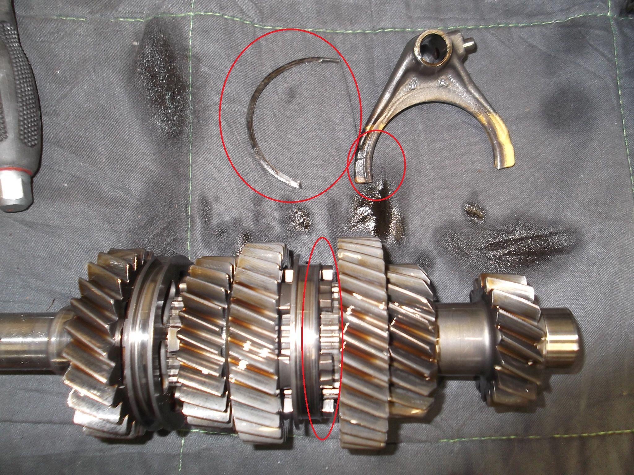

K48-Power hat geschrieben:Nochmal, die Schaltklaue bricht, und nützt sich nicht ab...
Das ist so nicht korrekt. Es gibt Bilder von stark abgeschliffenen Schaltgabeln, die sich dann aufgrund des zu geringen Restquerschnitts beim Schaltvorgang verbiegen und somit diesen gefährlichen Doppeleingriff zwischen den Gangrädern 5 & 6 ermöglichen. Offensichtlich ist es der Vergütungsprozeß, den der Hersteller nicht beherrscht. Von zu weich bis zu hart scheint es da ein Sammelsurium an Festigkeitszuständen zu geben. Am Getriebe in den Fotos war bei ca. 20.000 km Fahrleistung augenscheinlich kein Verschleiß an den Gabeln zu erkennen...
Sehe gerade, André war ‘nen Ticken eher... Sicherlich wären konsequenterweise neues Öl + Filter an der Stelle nicht verkehrt! Schließlich generieren auch die neuen Teile theoretisch wieder einen minimalen Abrieb bis sie eingelaufen sind...
Wenn die alten Gabeln nur noch halb so dick wären, würde ich auch darauf bestehen, ansonsten ist das alles im mü-Bereich und muss so den „Alltagsanforderungen“ an ein Getriebe genügen...

ViennaK hat geschrieben:
Sicherlich kann das jeder machen wie er denkt,
für mich ist der Motoröltausch nicht nachvollziehbar.
Sie bricht nachdem sie eine kritische Dicke erreicht hat.
Und NEIN, das tut Sie nicht.
Habe hier noch ein Bild eines anderen Getriebes gefunden, der auch betroffen war:
Ich hatte ja schon im Juni 2018 den Schaden und ein neues Getriebe bekommen.
Besonders wenn wie im Bild die Schaltgabel und Schaltmuffe schon angeschliffen war,
hat sich einiges an Metallspänen im Motor abgelagert. Da ist es schon sinnvoll, weil ja an
der Ölablassschraube ein kleiner Magnet ist, ein Ölwechsel zu machen, damit diese Späne
aus dem Motor entfernt werden.
Bei meinem Getriebetausch wurde sogar zur Sicherheit auf Kosten von BMW nach 1000
Einfahrkilometern (des neuen Getriebes) ein weiterer Ölwechsel gemacht.

Genau so ist es und genau aus diesem Grund
bleibt das jetzt frisch eingefüllte Öl bei mir auch nur bis zum Service im April drin.
Gleiches gilt selbstredend für den Filter.
Wenn die Werkstatt nun bei einigen das alte Öl und den alten Filter wieder nutzt, was ich mir aber kaum vorstellen kann, wäre das einfach nur Pfusch.
