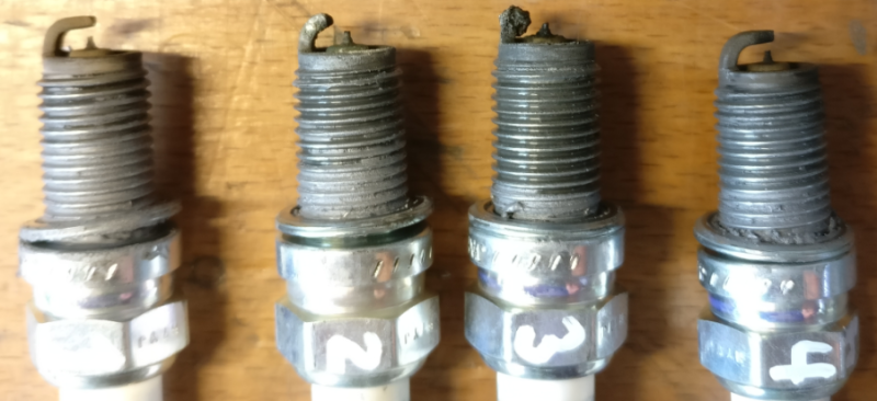

Beitragvon JESJus74 » 04.04.2020, 22:34
Ich habe bei einem Besuch auf dem IOM vor zwei jahren in Manchester eine K1300S mit 14 tausend Meilen gekauft. Das Ding war sehr korrodiert von der Küstenluft, aber auch sehr günstig und anscheinend Technisch einwandfrei, ein perfektes Arbeitspferd also. Hab den vor paar Wochen aus dem Winterschlaf geholt und auf dem Heimweg hat nach 180km Fahrt ein Zylinder ausgesetzt. Diesmal war es nicht die Zündspule. Die Kerze vom dritten Zylinder war völlig weggeschmolzen, vom zweiten auch ziehmlich weit. Beim überprüfen des Ventilspiels kam heraus, dass Zylinder 1 und 4 im Toleranz waren, beim Zylinder 2 sowohl Einsaug, wie Auspuffventile reichlich unter der Toleranz, und beim Zylinder 3, der ausgesetzt hat, E und A alle unter weniger als der halben Toleranz. Kaum Zufall.
Wie gross der Schaden schlussendlich ist, ist noch offen. Totalschaden ist aber sogar wahrscheinlich, mal sehen.
Die Ventilsteuerungstechnik der K12S ist vom absolut feinsten, was es vor 20 Jahren in der Serienproduktion gab, Autos mitgezählt. Ich kann eine Regelmässige Ventilspielkontrolle nur empfehlen, bei hartem Fahrstil sogar viel öfter als von BMW empfohlen. Ist auch selber gemacht eine Schrauberei von nur einen langen Samstag-Nachmittag. Werde ab sofort an all meinen Mopeds das Ventilspiel alle 10-15tkm durchführen, also mindestens 1 mal pro Jahr. Im gleichen Zug dann Kerzen, Kühlflüssigkeit, Filter, Öl, Bremsflüssigkeit und Bremsbeläge gewechselt. Spare über 500€ an dem einen Tag und habe Seelenruhe. Bis jetzt habe ich das durch eine teure Wartung in der Fachwerkstatt zwei Mal pro Jahr gesucht. Die haben aber die 30tkm Wartung, vielleicht wegen dem Tripmeter in Meilen, anscheinend verpasst. Douh!
Das Video kann ich empfehlen, wem das mit der Bedeutung vom Ventilspiel nicht klar ist: https://www.youtube.com/watch?v=Vwz7HC0PKSk
Ist vom Substanz her sehr einleuchtend, hoffte ich hätte den vor einem Jahr gesehen :/

Beitragvon JESJus74 » 15.04.2020, 16:16
Hallo
Ich will zu meinem vorigem Beitrag was hinzufügen, da ich ja jetzt viel weiser als vor paar Wochen bin ;-)
-Hätte natürlich den aktuellen Kilometerstand angeben sollen, 28tMi, also 45tKm.
-Hab inzwischen geklärt, dass die Ventilspiele bei 30tKm geprüft wurden und damals in Ordnung waren.
-Hab einen Kompressionstester besorgt und Zylinder 2 und 3 haben 0 Kompression. Deutet auf einen Ventilschaden in beiden Zylindern, kann natürlich auch was anderes sein. Ideen?
Das zu kleine Ventilspiel kann durchaus eher eine Folge als Ursache des Schadens sein. Mehr Indizien hierzu werde ich vielleicht bekommen, wenn ich als nächstes den Zylinderkopf abbaue. Hab heute das DVD Repair and Service Data BMW Motorrad (RSD) erhalten. Muss zuerst mal studieren wie das geht, weiss aber schon dass ich Spezialwerkzeug brauchen werde.
FRAGE: Hat jemand hier mal so eine grössere Reparatur durchgeführt und die Spezialwerkzeuge noch überflüssig rumliegen, also Stangen mit M12 x 1.25mm Feingewinde am anderen Ende und normalen M12 am anderen, Kurbelwellen-Arretierungsstecker etc.? Würde die allzugerne zu einem angemessenen Preis erwerben.
Allerlei Tipps und Ideen sind willkommen, sowie angebote zu Supersportlern in der Preisklasse 4-6 t€. 750-1000 Kubik CBR oder Gixer, RSV oder 999S, Jg. 2005-10, irgendsowas. Wollte mir sowieso diesen Frühling einen zulegen, jetzt muss ich halt. Die S1000RR sind mir leider noch zu teuer.
