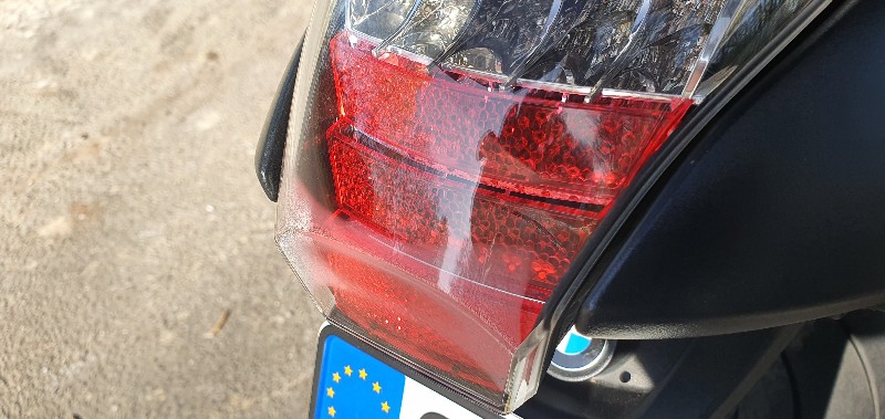

Beitragvon winsfalke » 11.04.2020, 18:00
nach fast 4 Monate endlich wieder bisschen unterwegs. Nun musste ich feststellen, habe Feuchtigkeit im Rücklicht aber nur bei Betrieb. Morgens ist alles klar und trocken. Seit fast 4 Monate nicht gewaschen und steht in der Garage auch trockenen. Jemand eine Idee?
ciao Marco
Moin Winsfalke,
die Feuchtigkeit ist in deinem Fall immer vorhanden. Wenn sich die Luft beim Betrieb erwärmt, schlägt sich die Feuchtigkeit an der kalten Außenwand nieder. Abbauen, öffnen und auf die Heizung legen. Wird wohl nicht auf Dauer halten, kommt wohl irgendwie Feuchtigkeit rein und nicht wieder raus.

Hallo, kommen wir zurück zu der Ausgangsfrage, was kann man gegen das Beschlagen tun?
Ich habe gehört, man solle Löcher in das Rücklicht bohren, damit die Feuchtigkeit entweichen kann.
Aber wo? An einer Spritzwasser geschützten Stelle hat BMW gemeint, hat jemand hier schon mal Erfahrungen gesammelt?
Würde mich echt über jeden Hinweis freuen, und weiterhin gesunde und ruhige Ostern.

Beitragvon BMW Berti » 13.04.2020, 18:01
Hallo Stefan,
ich denke mal, da wo kein Spritz- oder Regenwasser eintreten kann. Mal so eine Idee: Die Bohrung mit einer Goretex oder Sympatex-Membrane versehen, dann kann der Dampf raus und kein Wasser rein.
Berti

Es gibt an der BMW hier kein Spritzwassergeschützen Bereich. Du Reinigst das Motorrad ja auch schon mal, daher ist jedes Loch eines zuviel.
Es ist jetzt meiner Seits eine Mutmaßung, da ich diese Probleme nicht habe mit dieser Lampe, aber ich würde wenn ich es für schlimm erachten würde, und beim abkühlen des Scheinwerfers wäre beschlagen normal, beim Betrieb jedoch eher weniger, dann eien Loch auf die Rückseite bohren das ausreichend groß ist. Also 3mm Minimum, aber keinesfalls in die Platine bohren.
An die Unterseite bohrt man, wenn wirklich viel Wasser drin ist, um dieses ablaufen zu lassen. Warme und damit feuchte Luft steigt jedoch nach oben, daher ist es grundsätzlich egal wo man bohrt, weil früher oder später das Wassser so verschwindet, sofern kein neues nachkommt. Daher ein Loch rein Bohren, am besten sehr weit unten durch die kompakte Bauweise könnte man oben und in der Mitte vielleicht doch die Platine beschädigen, ansonsten wärs da eher mitte bis oben optimal.
Dann die Lampe in Betrieb nehmen, so das die Elektronik richtig gut warm wird (Licht und Bremse), und das Wasser verdunstet. Jetzt kann ein Luftaustausch innen und außen stattfinden den man beschleunigen kann wenn man jetzt trockene Luft in das Loch bläst, und anschließend das Loch einfach mit einem Gummistopfen verschließen. Heißkleber würde ich nicht holen, sondern wirklich einen Gummistopfen der auch wieder entfernbar ist. Zudem können viele Gummistopfen mit einem ich sag mal 1mm Bohrer durchbohrt werden, und das Loch durch verschließt sich wieder auf ich sag mal 0,1 mm.. Damit kann Luft rein und raus, aber Wasser wesentlich schwerer.
Wo die Stelle am besten ist zum Bohren musst du selber herausfinden. Wie gesagt, es geht nicht nur um Spritzwasser, sondern vor allem um Regen und Wäsche.
