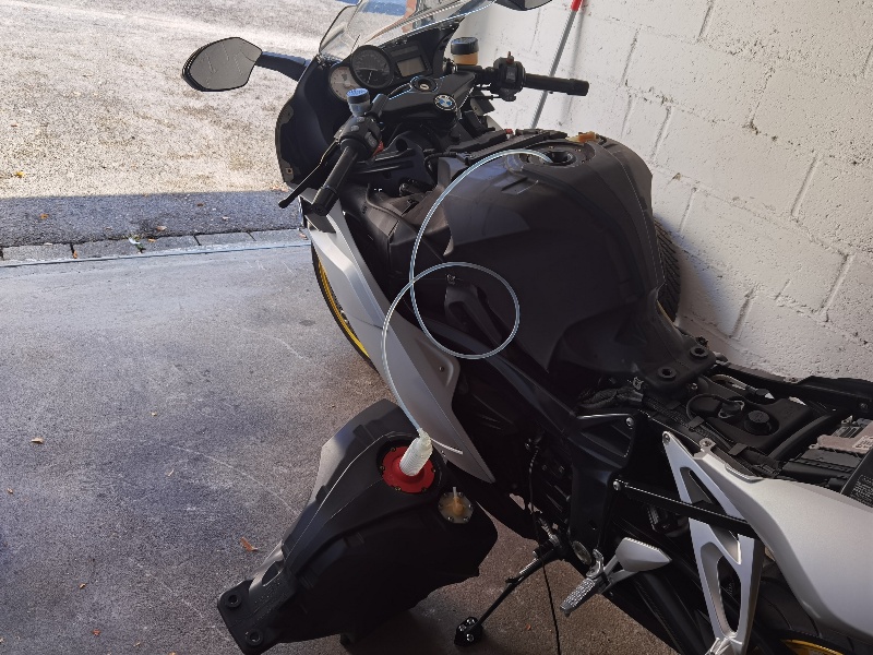

Beitragvon fzrbiker » 20.10.2020, 00:58
So ich habe heute wieder eine Tankanzeige, die funktioniert.
Ich habe jetzt einen kompletten Tank von der 1300er eingebaut.
