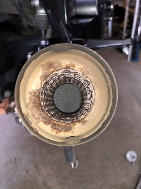

Beitragvon Frank99 » 30.08.2020, 17:27
,danke an alle, scheint doch der Kat im Rohr zu sein, danke Rudi, habe ich bei Louis auf der Produktseite gelernt... :idea:
Grüße
Blick in das Verbindungsstück
