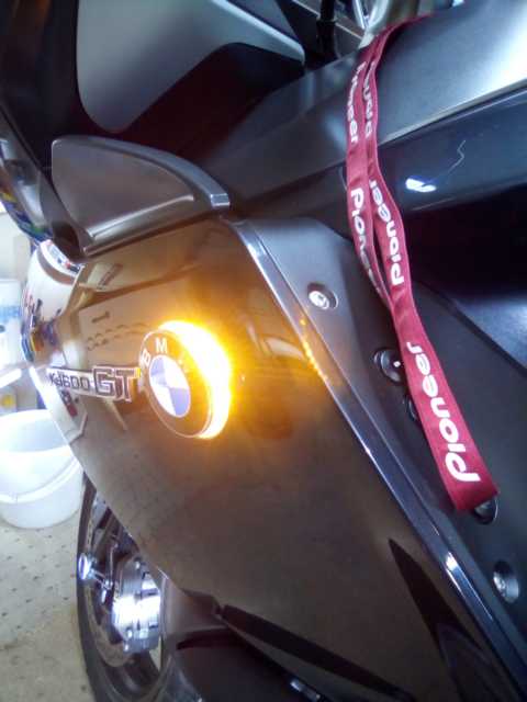

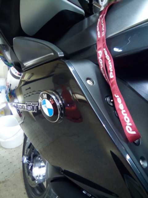

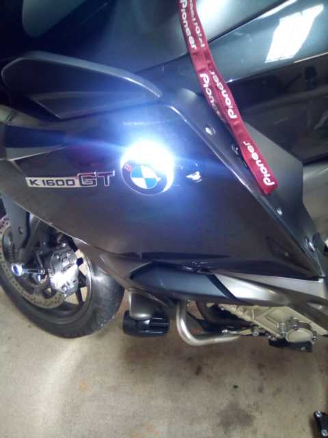

Hallo an alle Interessierten

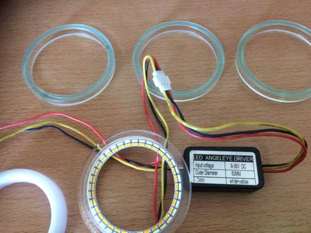

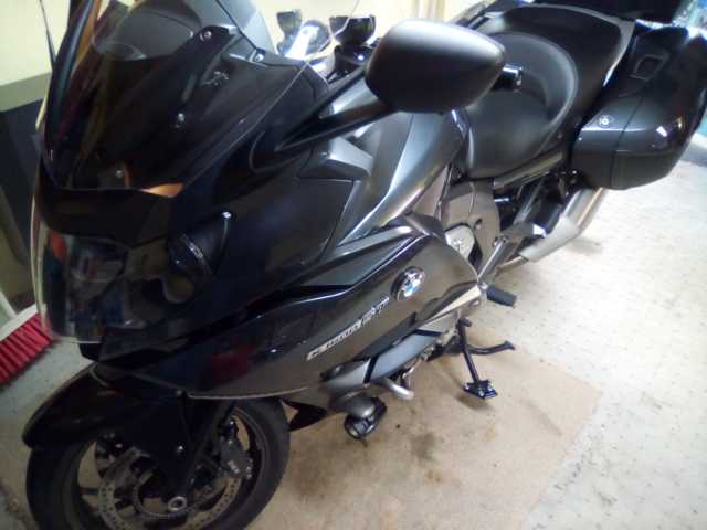

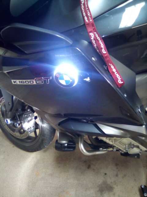

Da mich das Thema Emblem - Blinker schon eine Ganze Weile Beschäftigt, habe ich mich mal auf dem Chinesischen Markt Umgesehen und bin da nach Kurzer Suche auch Fündig geworden die LÖSUNG ThumbUP Halo Ringe Bieten neben der Funktion Blinken auch ein Tagfahrlicht an. Danach habe ich mir Acrylringe Anfertigen lassen und habe dann die Ringe Eingeklebt das Logo dann auf die andere Seite drauf und Fertig, ThumbUP ging alles völlig Easy, ich Fahre die Teile nun schon seit Februar und es gibt keinerlei Probleme.
Nun das Gute an der ganzen Bastelei war der Kostenfaktor, mich hat der der Preis von 119 € -139 € Mächtig Genervt nogo weil ich Weiß die ganze Elektronik gibt es für wenig Euronen," hier mal die Zahlen" die Halo Ringe für 11 € das Paar Klebepad von 3 M für 6 € Stecker und Kupplung als Adapter für den Kabelbaum 3,90 € das Paar oder als fertigen Adapter für 18 € habe ich aber selbst fertig gemacht für 3 € und ein wenig Sanitär Silikon und einige Kabelbinder und das gute man braucht nur eine Vormittag und Fertig ist das Ganze für Knapp 30 €
Achtung !! ein wenig Grundkenntnis ist schon Erforderlich oder ihr habt einen Guten Schrauber !!
Das alles ist ohne Eingriff in den Originalen Kabelbaum Montiert worden und ist jeder Zeit in den Originalen Zustand zu Versetzen einfach Stecker Ziehen und Gut
Vom TÜVer gibt es keine Einwände ThumbUP
Dieser Beitrag ist nur Entstanden weil ein Preis von über 100 € nicht Gerechtfertigt ist und in meinen Augen nur Abzocke ist ahh also Bitte nicht Ärgern das ich mich damit mal an Euch Gewand habe :lol:
Fertig

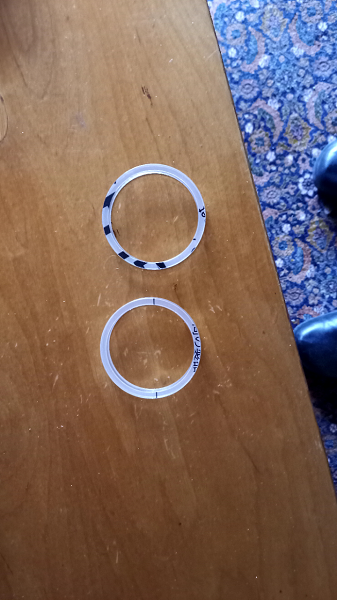

Welche Acrylringe (Durchmesser innen 60mm ? u. Aussen, Stärke) brauche ich und welcher Anbieter ?
Was habt ihr zum Verkleben benutzt ?
Grüsse aus dem Norden
Sönke
Servus,
innen 60mm, außen 70mm, breite 8mm,- http://www.acrylformen.de/shop/, 3M Klebe Pads
Gruss Joachim

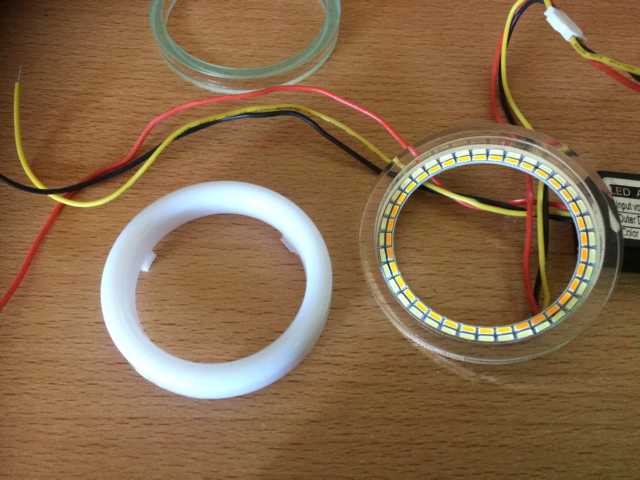

die Halo Ringe habe ich bei Ali Express gefunden die Acrylringe sind hier schon Verlinkt, die Klebepads findet ihr bei EBAY von 3M nehmt aber die Extra Starken alles andere hält nicht, die Ringe kommen mit einer Kappe die lässt sich aber leicht Entfernen dann hat man die Platine mit den LEDs Weiß und Gelb ich habe die Platine Bündig mit dem Acrylring Verklebt einfaches Sanitärsilikon Strahlrichtung zur Verkleidung den Stecker vom LED Ring abziehen und ein 8 mm Loch mittig in die Verkleidung Bohren vorher das Emblem Vorsichtig mit dem Heißluftfön Erhitzen mit zwei Plastespateln lässt es sich dann von der Verkleidung lösen die Acrylringe sind Super Passgenau mit dem BMW Logo Ach so die Stecker und Kupplungen findet ihr auch bei Ebay Stecker 2-polig Reparatursatz MQS die gibt es aber auch beim Händler sind dann aber etwas Teurer passen aber genau in den Kabelbaum vom Blinker das Tagfahrlicht habe ich von den Zusatzscheinwerfern abgenommen die Bordsteckdose geht auch man kann auch Abzweigklemmer nehmen wenn der Kabelbaum zu Groß sein sollte sieht aber nicht professionell aus bei der Verdrahtung ist nicht wesentlich was Falsch zu machen nur die Polung beachten die Masse ist bei Blinker und Tagfahrlicht gleich also brauchen + und - nicht Separat gezogen werden den Wandler der Halo Ringe habe ich gleich an die Verkleidung Geklebt und noch mal mit Silikon ringsherum Abgedichtet man weiß ja nie ebenfalls die Bohrung mit Silikon Abdichten durch die die Kabel gezogen wurden sonst steht Wasser im Hohlraum bei den LEDs
