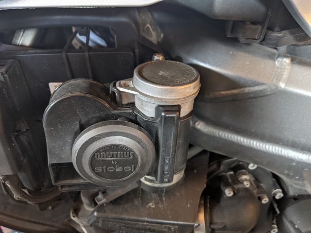

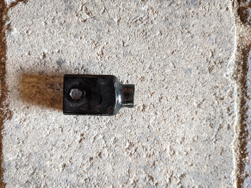

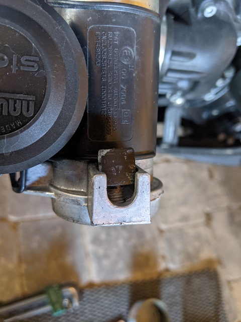

So am WE war es jetzt soweit.
Anbei den selbst gebauten Halter. Besteht aus einem Quadratrohr, an einer Seite wurde es aufgesägt, da passt der Halter der Hupe genau rein. Dann an die Stirnseite ein Rohr angeschweißt, eine Scheibe als Abschluss dran, so kann es perfekt mit einer Inbusschraube fest gemacht werden.

Ja natürlich selbst ist der Mann. Ich bin mir sicher der Halter von mir passt und hält zehn mal besser, als der Winkel aus dem Set. Für einen kleinen Stahlwinkel, zwei Schrauben vier Kabel und Kabelbinder 50€ bezahlen, da müsste mir ein Bein fehlen. plemplem Da würde ich dann doch die originale Tröte dran lassen.
Außerdem habe ich alles was ich brauche zu Hause. Hat mich ca. eine Stunde Arbeit und bisschen Hirnschmalz gekostet und schon war es fertig. Die Hupe sitzt an dem Platz, wo sich auch original die Hupe befand. Da trötet weder was in einen Schaumstoff, noch wird sie mit Wasser geflutet. Wenn man richtig hinschaut, ist die Eibauposition genau die gleiche die Hornig in der Einbauanleitung darstellt. Nur schau mal auf mein letztes Bild und vergleiche das Kabelgewirr von Hornig. Genau deshalb mache ich solche Sachen selber.
