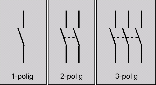

Hallo! Eine Frage zu dem Wippschalter, der ist doch 2 polig mit 4 Anschlüssen, oder? Mit den Schalterstellungen wird die Lambda ab oder zugeschaltet und gleichzeitig die Map 0 bei Lambda EIN und Map1 mit Lambda AUS geschaltet, richtig? Bekomme erst die Tage meinen PC 5 deswegen schon mal vorab was sich basteln muss.

Papaspyro hat geschrieben:Hallo! Eine Frage zu dem Wippschalter, der ist doch 2 polig mit 4 Anschlüssen, oder? Mit den Schalterstellungen wird die Lambda ab oder zugeschaltet und gleichzeitig die Map 0 bei Lambda EIN und Map1 mit Lambda AUS geschaltet, richtig? Bekomme erst die Tage meinen PC 5 deswegen schon mal vorab was sich basteln muss.
Habe es hinbekommen mit dem Schalter, umschalten mit den Maps funzt auch, Anfang Mai auf die Rolle, schaun mer mal was das Mädel drauf hat :roll:
