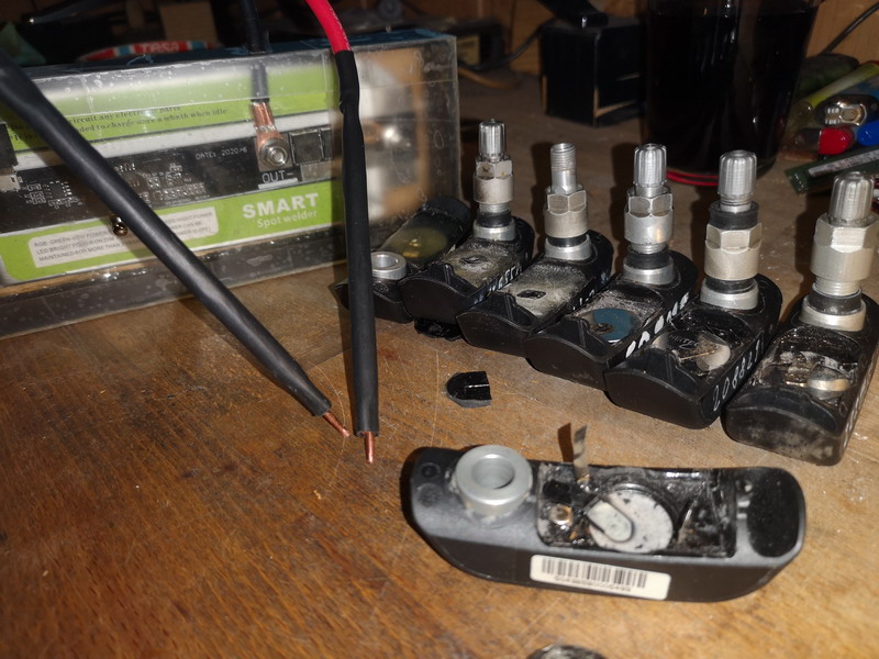

ich klinge mich hier einfach mal ein. Wie BMW-Eifel die Verbindung hergestellt hat weiss ich nicht, habe aber die Erfahrung gemacht das Heißkleber nicht die beste Wahl ist wenn man die Litzen nicht per Löten oder Punktschweißen mit der Batterie verbindet. Bei meinem ersten Versuch habe ich die Batterie nur geklemmt und nach einer längeren Autobahn Hatz ist der Kleber weich geworden und das wars.
Es gibt zwei Möglichkeiten einer sicheren Verbindung:
1. Batterien mit Lötfahne kaufen, die lassen sich dann gefahrlos an die Litzen löten.
2. Oder die Litzen ( welche vorher vorsichtig von der alten Batterie gelöst wurden) mit einem Batterie Punktschweißgerät direkt an die Batterie an punkten. Danach habe ich die Sensoren mit 2K Kleber wieder verschlossen.
Das sieht dann so aus:
