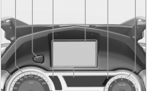

Also, wenn Du Dich mit dem Upgrade auf NAV6 beschäftigst, hier meine Erfahrungen dazu.
Ich habe den "Upgrade" kürzlich gemacht, der Umbau des Cockpits geht einfacher als befürchtet. Wie an anderer Stelle hier schon mal geschrieben, mein alter Nav 4 war funktioniell immer OK, hatte keine Probleme, aber das Display war speziell bei Sonneneinstrahlung schon schlechter abzulesen über die Jahre, deshalb der Upgrade auf Nav 6. Funktionell funktioniert der NAv6 ohne Probleme über das Rad und die Menues im Motorrad, alles wie gehabt.
1. Du brauchst folgende Teile:
77 52 8 355 994 NAVIGATOR 6 ca 650€
46 63 8 382 723 INSTRUMENTENABD ca 50€ Das ist das neue Cockpit mit größerer Öffnung für den NAvigator 6
46 63 8 382 724 ABDECKUNG NAVIG ca 8€ Das ist die Abdeckung mit der "6" für die Naviöffnung
Ich habe alles beim Leebmann bestellt.
2. Umbau Cockpit:
- Bei diesem Video kann man anfangs gut sehen wie man zuerst mal die Lautsprecherabdeckung links und rechts entfernt. Mehr braucht man zunächst nicht, die Lautsprecher und die Spiegel bleiben. Geht ganz gut, aber unbedingt dazu einen guten Torx Schraubenzieher zulegen !
https://www.youtube.com/watch?v=cpO9qlA_yJY
- Für den Ausbau des Cockpits, dann nur noch zwei Schrauben lösen. Es gibt dann zwei kleine Rasten in der Mitte des Cockpits (von unten im Sichtbereich!). die Rasten mit einem Stift oder kleinen Schraubenzieher eindrücken und das Cockpit nach vorne rausziehen.
Viel Erfolg
