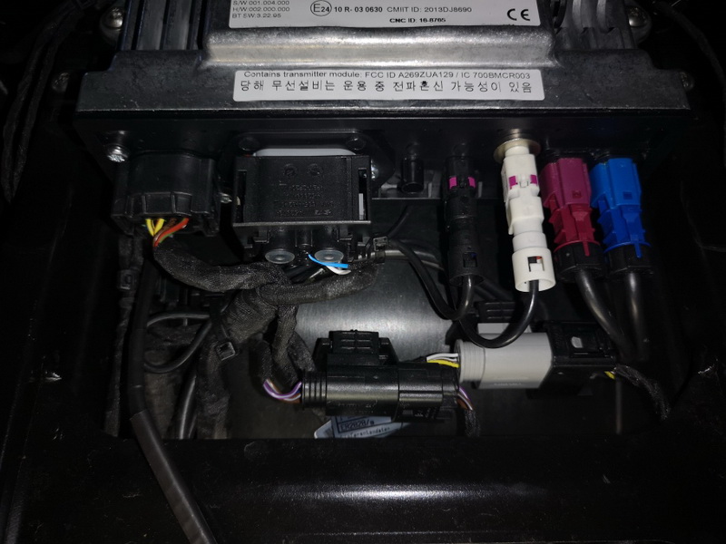

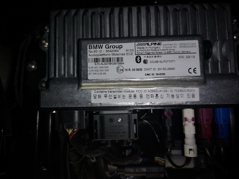

Beitragvon Mormone » 23.08.2021, 19:19
So.
hab mal 2 Bilder geschossen, von dem Teil wo mir der Händler verbaut hat.
mir sagt das zwar nichts, aber vieleicht euch clap

Beitragvon mimi1967 » 24.08.2021, 13:45
Mormone hat geschrieben:So.
Das "ALPINE"-Audiomodul sollte aber noch das "alte" Modul sein.
Bei dem letzten Modell fehlt die "Alpine"-Angabe.
Ganz rechts, der blaue Stecker, ist der USB Stecker.
Ohne jetzt alle Deine Posts alle lesen zu wollen, gestatte mir die Frage - bekommst Du denn die Quelle "USB" angeboten - oder auch nur AUX ?

Re: DAB+ nachrüsten
Beitragvon Mormone » 24.08.2021, 15:21
Hallo Mimi
also im Bordcomputer ist USB als Quelle neu Sichtbar.
wie es wirklich funktioniert, und wie mein Händler
das hingekriegt hat werd ich noch anfragen und euch
ausführlich berichten.
