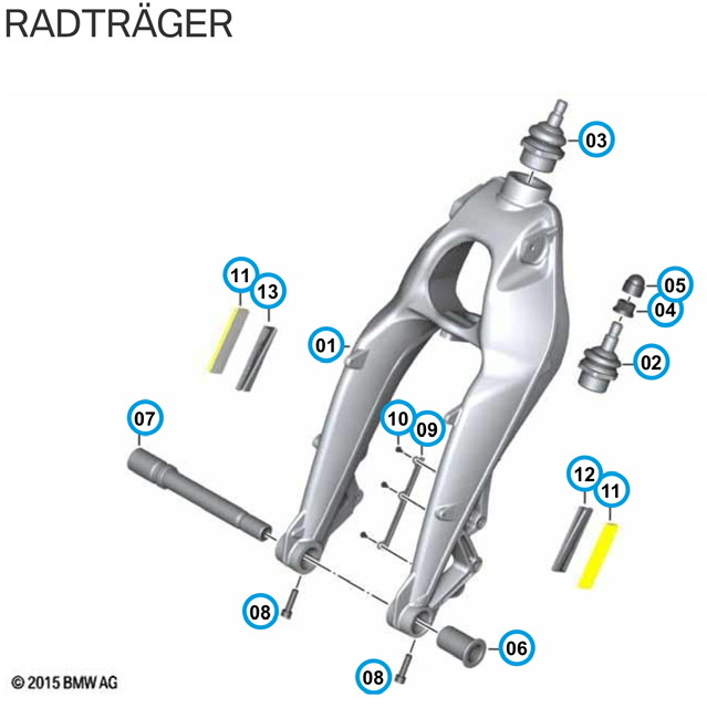

Das klingt nach verschlissenen Kugelgelenken in der Vorderradgabel.
siehe 02 / 03
Danke Dir für die Mühe, auch die Grafik zu suchen und zu posten. ThumbUP
Die Gelenke sind es aber eindeutig nicht (die Idee hatte ich auch schon mal.) Die Gabel dreht frei, kein Einrasten o.ä.
