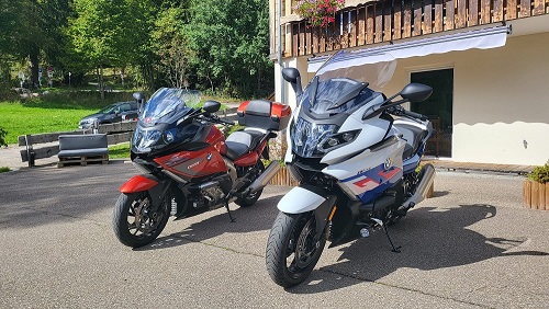

Beitragvon Aargauer » 21.09.2022, 14:41
Da meine neue GT ein neues Software - Update erhalten hat,
waren wie gestern im Schwarzwald unterwegs um zu schauen ob sich was bei der GT verändert hat.
Mir ist nur aufgefallen wie geil sich der Sixpack herumkurven lässt.
Gruß Toni
2012 K1600GT
2014 K1600GT
2015 K1600GT
2017 K1600GT
2022 K1600GT
