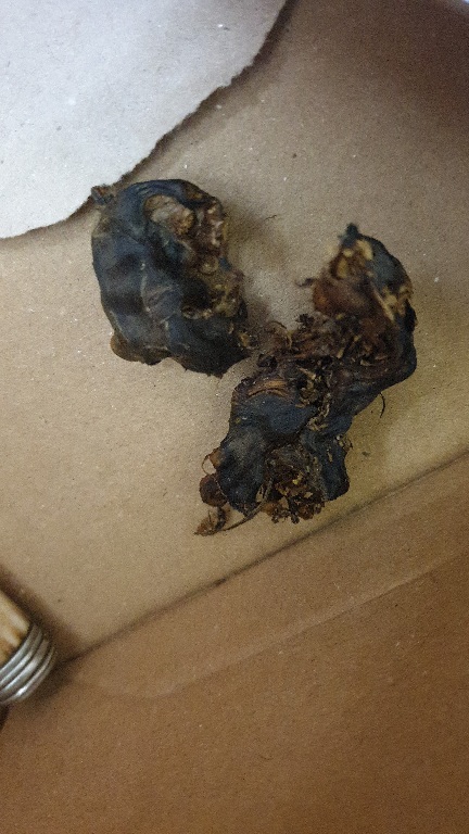

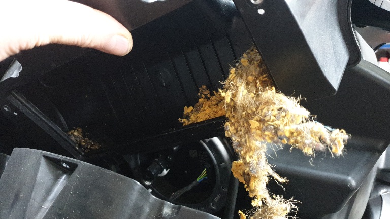

habe heute beim verlegen eines Antennenkabels Brösel vom Luftfilter vorgefunden, hat so etwas auch schon mal gehabt?

Mein Bruder hatte das früher bei seiner R90 S. Eine Ratte hatte oben am Block im Luftfiltergehäuse ein Stück Stoff entlang des Lufteinlasses gezogen :roll: Der Luftfilter war auch angefressen. Er wollte fahren und der Motor sprang nicht an :( Wir haben gerade ein Stück Stoff gesehen, das oben aus dem Lufteinlass des Blocks herausragt. Nachdem wir alles entfernt hatten, sprang der Motor sofort wieder an :)

Ich hatte tatsächlich auch schon mal eine Maus im Luftfilter meiner nagelneuen Bandit. Was hilft: saubermachen und Teebaumöl in die Ecken träufeln. Den Geruch mögen die Tierchen nicht. Seitdem war Ruhe. Hab das Mororrad im trockenen stehen, schön warm, Mäuseparadies... Sie haben sogar angefangen Kabel anzuknabbern. Bei der Bandit war die Elektronik nicht fern...
