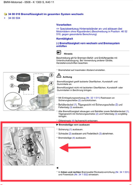

Beitragvon bigsmartchopper » 12.04.2023, 01:15
…achte auf das farbig markierte Feld…
