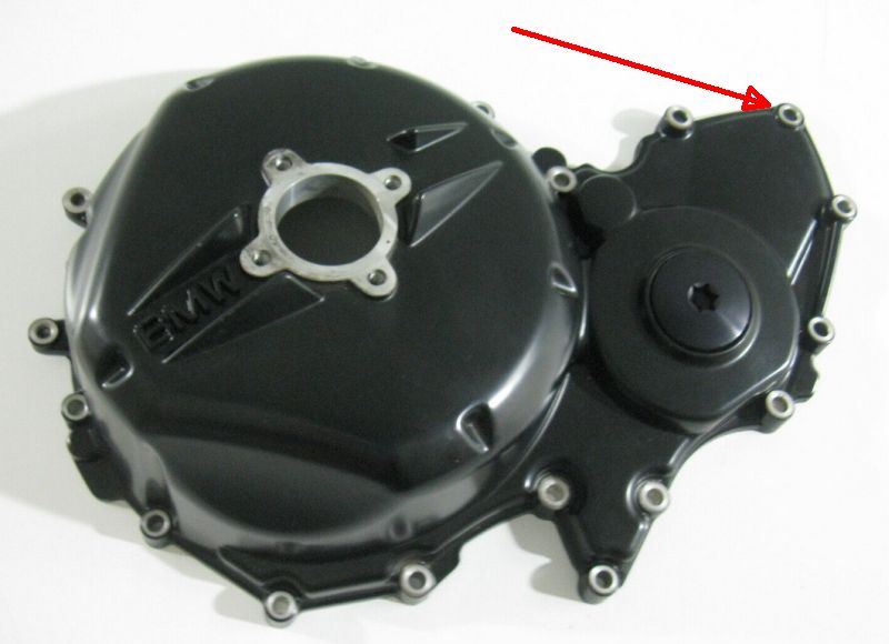

Nochmal zu den Schrauben, da ist Duese ein kleiner Lapsus unterlaufen: es sind 17x M6x25 und 5xM6x20! ThumbUP Wobei Dieter meint, bei ihm sind die 4 Schrauben vom Nehmerzylinder wohl nicht kürzer. :?: Bei mir jedoch schon. Am Besten, ihr schraubt mal eine bei euch raus und messt selber nach. Wäre schlecht da zu lange Schrauben drin zu haben, weil das Sacklöcher sind und wahrscheinlich würde innen Material ausbrechen, wenn die dann festgezogen würden. :evil: Und Metallteile in der Kupplungsglocke sind gar nicht gut!
Mal ein Bild vom Deckel, wo die andere kürzere Schraube (Pfeil) drin sitzt. ;-)
